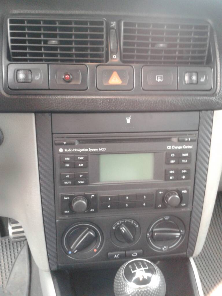

Am si aruncat-o pentru ca atunci cand o scoti trebuie rupte niste cleme de plastic. .sau picioruse..ce o fi !
Claudiu. ..curand...
Adica tu vrei sa spui ca ai vopsit-o montata pe suport? Cum pana mea... eu nu am rupt nimic cand scos-o si acum functioneaza perfect.
si eu am vopsit-o pe suport, scoasa din bord.
se rup cand detasezi capacul de mecanism, noi nu am desfacut acolo. vezi filmul de sus

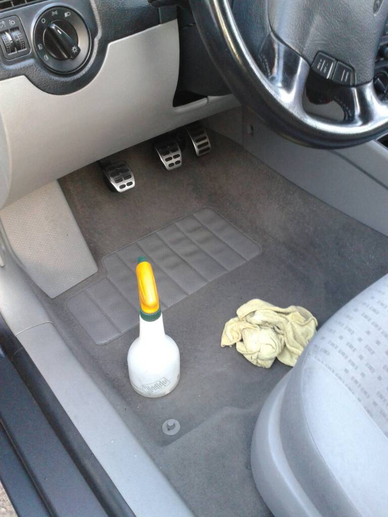

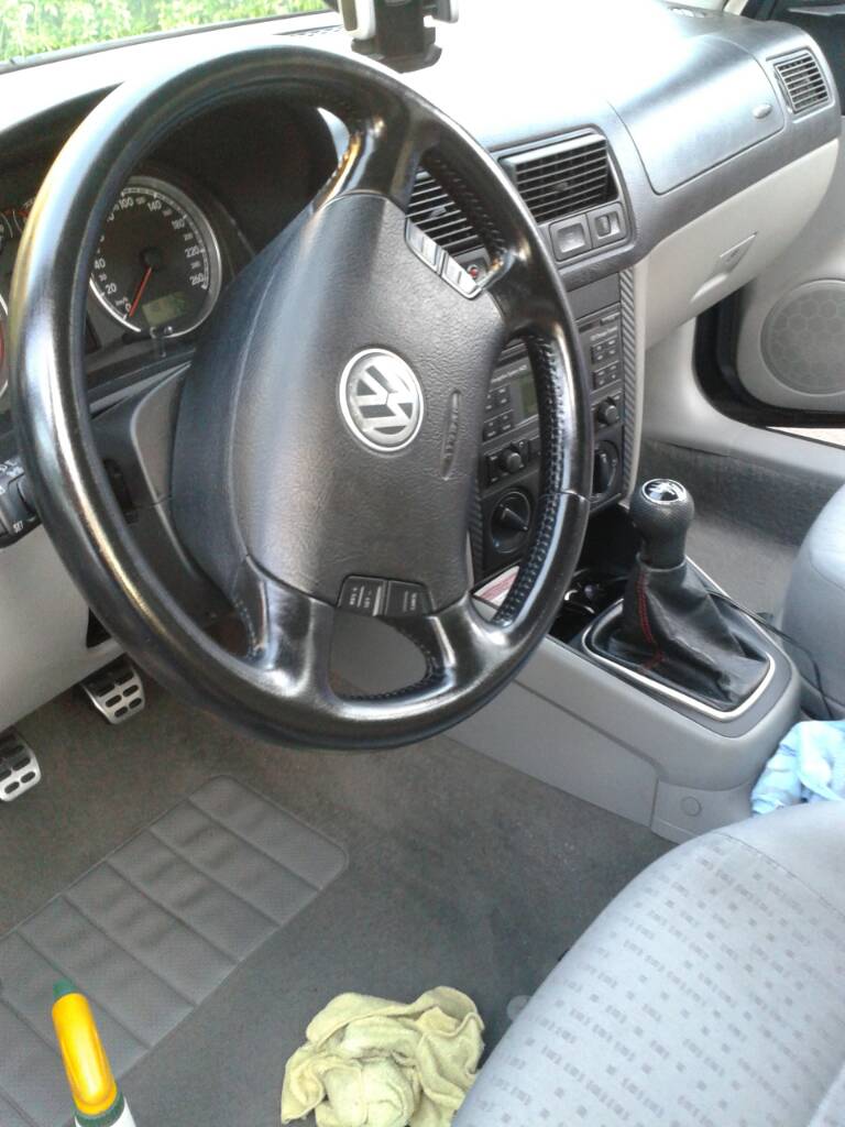

Azi..curatenie !
M-am ocupat de mocheta si de tot ce inseamna plastic. ..post-42428-13985424984433_thumb.jpgpost-42428-13985425157244_thumb.jpgpost-42428-13985425289455_thumb.jpgpost-42428-13985425426572_thumb.jpg

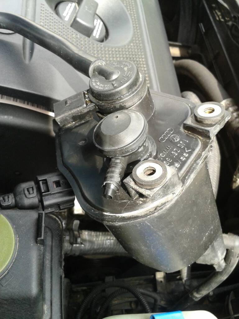

Cine stie ce trece prin furtunul din poza...ala rupt. .asta am realizat azi :)
Laurentiu_LWR
Vapori de benzina :)
Si oare pot face o improvizatie ?
L-am taiat si furtunul e suficient de lung, dar nu e flexibil deloc si nu il pot trage peste tubul acela. O sa fac legatura intre ele cu un alt furtun..
furtunul e similar cu ala de stropit geamul. e plastificat si se pune la cald pe pozitie.
probabil cand imbatraneste se crapa.
poti lua un furtun rezistent la benzina si il prelungesti pe cel actual. eventual la imbinarea intre cele 2 pui o teava de cativa cm sa poti strange cu coliere (desi nu e presiune f mare)
Ala e furtunul de aerisire sau ceva de genul. La mine la Golf era scos prin caroserie sub aripa afara si cam atat. Sincer nu stiu exact ce rol are dar sigur nu trece ceva prin el in afara de aer sau vapori de benzina.
Ala l-am avut si eu crapat dar nu foarte rau, aveam pete albicioase pe capacul motorului si nu stiam de unde...pe urma l-am taiat (era crapat chiar la capat ) si pe urma l-am indesat acolo inapoi :D
