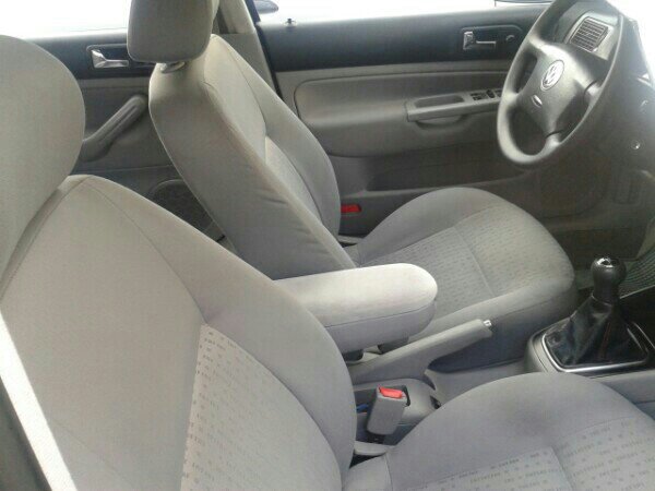

Daca ramane negru...atunci treaba e simpla...iei cat mai multe de pe actualele scaune...sa mai reduci din costuri...si iti cumperi doar material sa inlocuiesti partea albastra...cu ceva in genul acesta...http://www.autotex.ro/produs.php?id=162 sa pastrezi putin culorile cat de cat in ton...
Nu are rost sa iti cumperi alte rezistente...ca oricum scaunele vechi vor sta undeva abandonate...si e pacat de rezistente...
Stii ce ma gandeam ( desi nu cred ca se face asa ceva) oare nu e mai simplu sa imi puna materialul gri peste cel albastru? Are ceva? Culoarea nu are de ce iesi...Sent from my GT-I8190 using Tapatalk 4 Beta
Si zicea ca e puțin înmuiat buretele de scaunul stg? Cs sa vad cat o costa buretele. ..sa facem o treabaSent from my GT-I8190 using Tapatalk 4 Beta
Stii ce ma gandeam ( desi nu cred ca se face asa ceva) oare nu e mai simplu sa imi puna materialul gri peste cel albastru? Are ceva? Culoarea nu are de ce iesi...Sent from my GT-I8190 using Tapatalk 4 BetaSi zicea ca e puțin înmuiat buretele de scaunul stg? Cs sa vad cat o costa . ..sa facem o treabaSent from my GT-I8190 using Tapatalk 4 Beta

se poate pune peste cel albastru, dar sa cosi frumos trebuie data husa jos, intoarsa pe dos si cusut...
Laurentiu_LWR
O cam strici...nu cred ca ai cum sa pui material peste material...de fapt cum sa il pui?il lipesti?
Pe fata orcum dai husele jos sa bagi rezistentele...si pe spate se dau mai usor jos...
Buretele...nu cred ca trebuie ceva special...cred ca poti lua se la cele vechi daca le dai dauna :)
Oricum cu husele jos...doar nu cos direct pe scaun:D .
Pai buretele e același dc scaunele mele nu sunt sport?
buretele, daca te referi la aripioare, e mai mare.
de obicei la aripioara din exterior la sezut se deterioreaza, acolo se freaca mereu omul la urcare/coborare.
in fc de cat de nasol e (asta vezi cu husa jos) il poti intari punand peste el 1-2 "foi" de burete dens, de 0.5- 1 cm, lipite, decupate pe contur (am facut ceva similar la mine)
