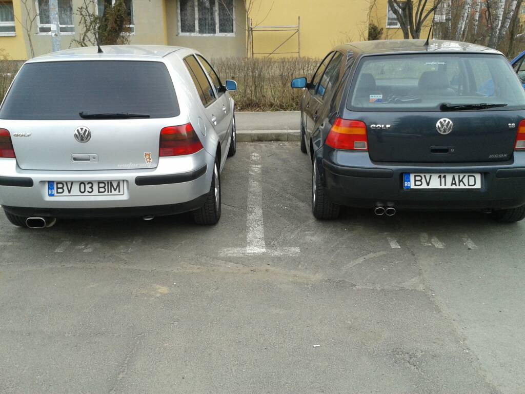

Schimbarea am facut-o numai pentru "silence" , si dc tot am avut decupata bara a trebuit sa aleg ceva frumos ...
Se pare ca am reusit :D

fa o poza de sus sa vad cat sunt iesite.

O sa fac, acum nu mai sunt in apropierea ei.
Toba normala, noua plus tipsuri inox - 420 lei
Iar colegului caruia i-a montat doar toba mea de inox i.a luat 120 lei manopera ;)

Arata foarte bine, insa daca vrei fusta de V6 cred ca o sa trebuiasca sa umbli iar la tipsuri deoarce decupajul din fusta ta este mai sus pozitionat decat cel din fusta de V6. In continuare ar trebui vopsite bandurile, stopuri de golf IV pacific, suspensie iar daca tot nu esti multumit niste prelungiri la bare + praguri.
arata foarte bine,felicitari !
mult mai bine decat ce aveai tu inainte :icon_thumleft:

Poza cu vedere de sus
Sent from my GT-I8190 using Tapatalk 2
da, a iesit ideal!
nici nu vreau sa ma uit in urma la burlanul ala ce il aveai :))

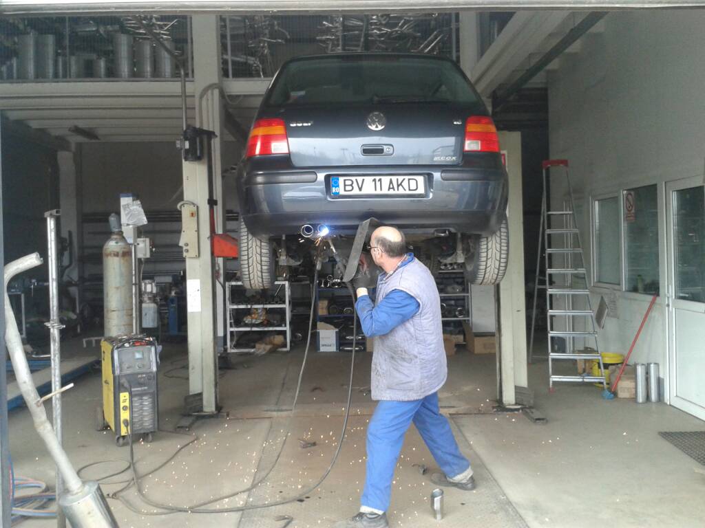

Am renuntat la toba finala oem pe care o cumparasem - folosita ,
m-am dus la Stelco (sunt si in Bucuresti) si le-am spus ce vreau.
Mi-au recomandat o finala normala facuta de ei la care am sudat 2 tipsuri de inox cu diam de 6cm si lungime aprox 12-15 cm.
Si cum zici tu a trebuit sa prelungim tipsuri le pana in toba finala.
Total 420 lei si chiar dc am pus toba normala are si un sound f fain si se aude f incet.
