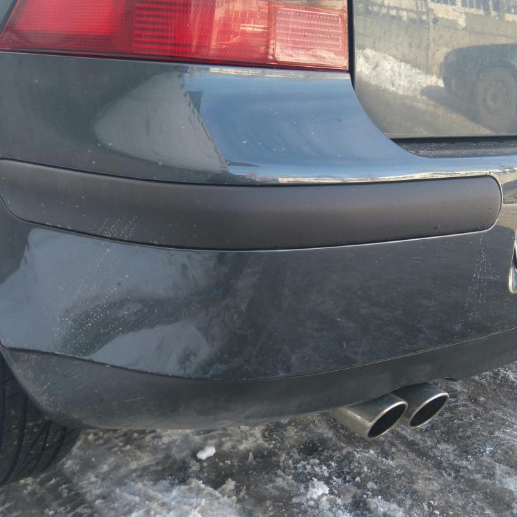

masina a intrat in sfarsit in service pentru schimbat si vopsit bara spate ( incidentul fiind in septembrie )
mai schimb si cablurile de frana de mana ca fac figuri...si e iarasi intr-o forma buna.
Sunt curios cum iese treaba cu vopsitul....
Chiar daca a intrat la vanzare...ma tin de ea. :)
Sunt si eu curios daca iti nimereste culoarea.pasiunea ramane indiferent la cine merge masina :D
