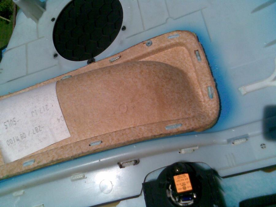

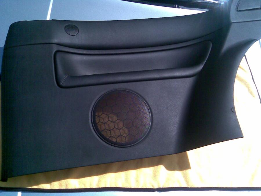

am mai studiat eu problema retapitarii panourilor de usi...
avand in vedere ca nu e complicat sa desfac tot pe acolo , oare sa imi incerc norocul si sa fac eu treaba asta? ce poate fi asa greu ma gandesc, mai ales ca vine lipit materialulul...incerc de 100 de ori pana e totul perfect.
Nu e foarte complicat sa retapitezi panourile de usa (cu material stofa,nu piele,etc) problema e ca acestea din fabrica veneau lipite prin vidare si de aceea are suprafata perfect asezata pe panouri.
Problema e,care multi nu isi dau seama,ca materialul are si burete (0.2-0.3mm) iar daca la retapitare pui doar stofa o sa ai o diferenta/spatiu gol pe langa maner,imbinari,etc
Sa relipesti inapoi materialul,daca buretele nu e mancat (de obicei e mancat dupa atatia ani) e simplu si te tine mult si bine.Eu am facut operatiunea asta la mine si a fost nevoie sa completez cu burete sa iasa la nivel,fara sa se vada iar ca si adeziv am folosit un spray-lipici folosit de meseriasi la canapele,practic creaza o panza care prinde f.bine si repede pe orice suprafata.
Tutoriale de demontare gasesti aici:
http://www.golfgtiforum.co.uk/index.php?topic=193213.0
Modificat de cxr2test
Cauta ca gasesti sh la preturi rezonabile,dupa care poti experimenta pe cele obosite.Eu am luat recent pt coupe panouri spate piele,difuz,mufe,cam tot la 270 lei.Spor.Mai greu cu montarea lor ca,cald,mare...
