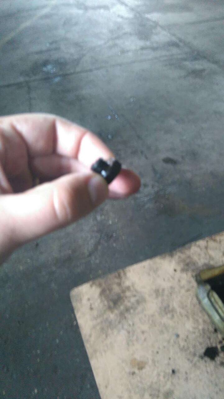

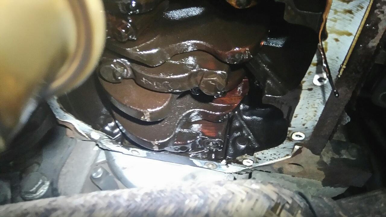

Azi am fost la service :)
S-a adeverit ce bănuia mecanicul: palier slăbit.
La mine a fost clar din start, cum a dat Baia de ulei jos, a și căzut capul unuia dintre șuruburi. Se vede în poza 2,  ultimul palier lipsa capului de șurub. Și următorul palier era ușor desprins.
Am luat apoi toate șuruburile noi, am schimbat la recomandare și cuzineți de palier, apoi ulei Motul Xcess și filtre.
Toarce ca o pisica acum :))
Modificat de florinpbv
Ce noroc ai avut ca n-a plecat capacul de biela la plimbare. Foarte ciudat fenomenul. Ai vreo poza facuta cuzinetilor ?

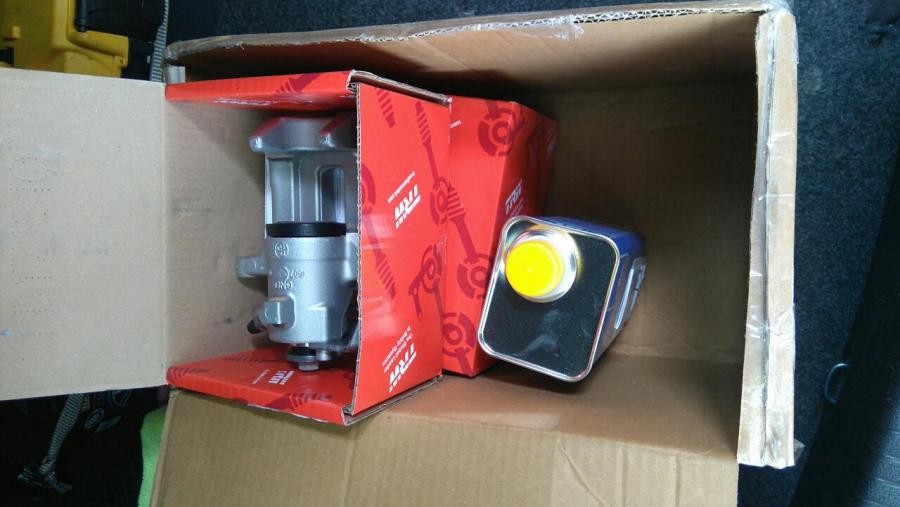

imi spune sotia azi, ca parca frana de mana..nu mai face nimic ..nu tine .Verific, si observ ca maneta nu opune deloc rezistenta...era doar ea si..gravitatia.
Fug pana la service, si mecanicul meu ( parca fiind mama Omida ) imi zice : tu acolo ai totul ok, cabluri schimabte etc...pun pariu ca ti s-a dus sistemul din etrier.
O punem pe elevator..si constatam exact ce a zis mai sus.
Asadar urmeaza : etrier spate stg  ( posibil sa ii schimb pe ambii ) + lichid frana + ( sper ca reusesc cu ocazia asta sa montez furtunele de frana metalice )
