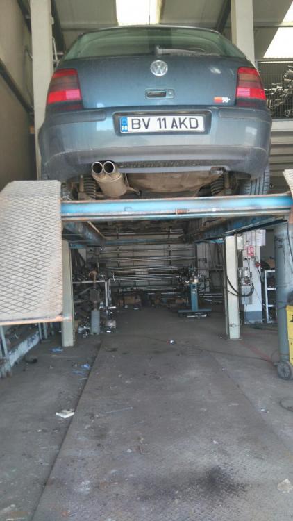

Ca si anul trecut , cand am avut probleme de Paste cu pompa de apa, acum am un huruit metalic ...
Ieri am venit asa cu ea pe drum , fara sa simt ceva schimbat in mersul motorului, felul in care trage etc.
Ce e bine ca la relanti motorul toarce frumos, dar cum o bag in viteza incepe. In toate treptele se aude de la 2000 rpm in sus. Parca ar fi un ragusit intrerupt ce se intensifica in functie de turatie.
Totusi nu stau linistit de loc ca ar fi vreo chestie desprinsa, care sa vibreze ...de ce turata pe loc nu se aude nimic ???
Maine cu ea la service...

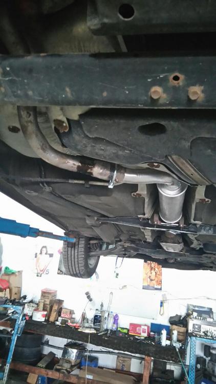

Sufla usor pe la îmbinarea dintre catalizator și toba fata. Nu credeam asa ceva, puteam jura ca e ceva motor / cutie.
O sa schimb toba fata...
Eee,dap la aia nu m-am gandit,da am patit-o si eu,chiar la imbinarea cu galeria e acel corp/racord ce cu timpul cedeaza,la mine suna a V8-ish si doar cand acceleram sau era motorul rece,poti da jos elementul si sa il sudezi sau inlocuit,daca mergi la un service specializat pe tobe te sfatuiesc aia cum e mai ieftin/bine.
tot la cei de la Stelco o sa merg, ei mi-au facut tot ce insemna tobe .
ca sa fie treaba treaba, o sa inlocuiesc toata toba mica.
Dupa cum ziceam, am facut o constatare ca urmare a bataii pe care o auzeam.
Constatarea s-a facut la un service cu pretentii ( Subaru Brasov ). Am insistat pentru o proba de drum, si nu doar ridicat , mici verificari , dupa care se observa o mica problema la inbinarea dintre catalizator si toba mica. Verdictul asta a fost , gata ..e toba ! :huh:
In fine , m-am linistit ca nu e ceva grav, am facut programare si azi am schimbat toba intermediara. Am vrut sa fac pasul asta cat mai repede, ca sa ma asigur ca nu e altceva....
Dupa ce plec cu ea, constat ca bataie se tine tare... :banghead:
Apoi in sfrasit am dat de mecanicul meu, m-a primit azi la serviceul lui si am inceput : probe in mers, pe elevator etc.
A reiesit ca 99 % problema e de la arbore. Mai exact acei suporti in care sta el prins. Trebuie desfacut baie si stransi .( sper ca nu si schimbati ).
Marti desfacem si vedem exact, dar daca mai stateam cu gandul ca e "doar toba ".....poate ca urma sa caut un motor..1.8 t :scratch:
