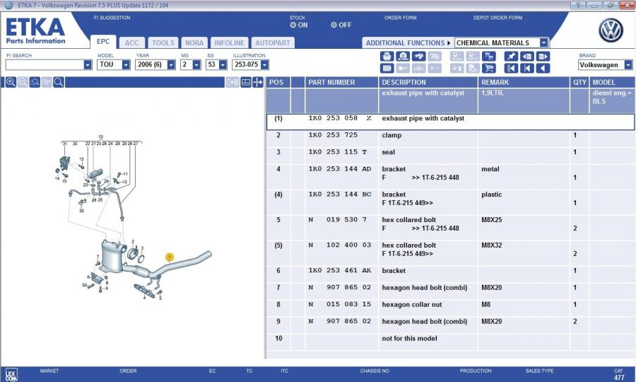

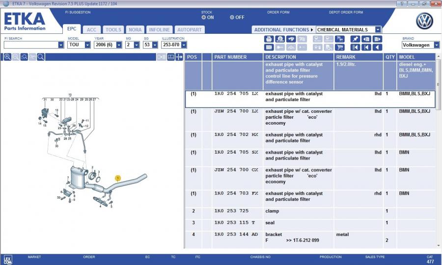

@Dolfin Am gasit bls fara dpf pe touran ,am pe undeva seria de caroserie
Ai decodat seria respectiva sa vezi echiparea de fabrica?
Din ce tara era adusa masina respectiva?
BLS, BLF sunt motoare cu DPF oriunde citesc articole tehnice.
Modificat de Dolfin
Caddy, Golf, Golf Plus, Seat, Skoda, Audi A3, Jeta, Touran. Sunt masini fara PDF, anul de fabricatie incepe din 2003 la unele din ele.

Pe baza fotografiilor lui @EEXCALADE am gasit ca s-a fabricat si Jetta cu BLS fara DPF intre 2006 si 2008, de asemenea si Touran intre 2006 si 2010.
Pare ca s-au vandut si pe pietele din Africa de Sud si Mexic, dar pe forumuri mai au unii aceeasi problema in UK pentru Audi.
Caracteristica lor este PR Code - 7GN - Emission standard EU4 DPF preparation.

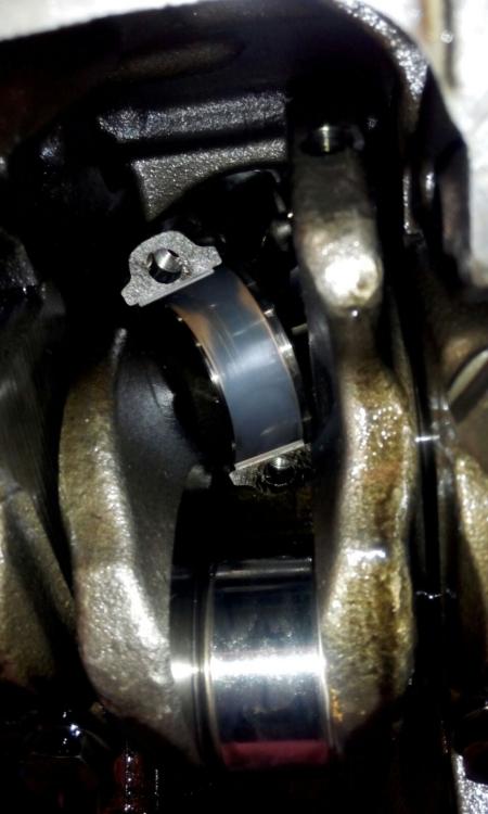

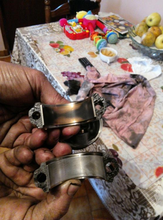

intr-un final mi-am facut timp sa verific la BXE personal starea cuzinetilor de biela. Masina o am de noua, km reali 100.000, revizii facut la 7-8000 km cu ulei de calitate. Castrol primele 2 revizii , pe urma ravenol VMO.
Deja stratul de alunecare a disparut in proprotie destul de mare....

Verifica si cuzinetii de palier
uzura normala ,nu riscai sa iasa biela prin bloc,dar nu aveai de unde sa stii
la passat ul meu asta iarna la 280kkm ,erau asa..
avand in vedere experienta cu BXE... cred ca nu o sa desfac si palierii, inca nu am intalnit cu palierii uzati.
Dar pana luni mai e timp, ma mai gandesc :)
ionut, nu e uzura normala, cand ajung la cupru, deja nu e ok. Stratul de alunecare e cel care protejeaza cuzinetul, Pe cupru nu mai aluneca asa bine manetonul.
atunci sunt gandite in asa fel sa nu tina mai mult de 500kkm un motor,..se ajunge la stratul de cupru se invart pe ax si rupe biela,chiar daca nu prezinta urme de exfoliere
La 100K. majoritatea cuzinetilor arata asa, nu imi dau seama din foto dar mi se pare suprafata uniform lucrata, personal, poate gresesc, nu e uzura prematura pentru un cuzinet de biela, sa ne gandim ca sunt motoare cu peste 300K. nedesfacute. Stratul asta de staniu sau altceva e o suprafata moale, e normal sa lase asa amprenta, problema grava era daca il gaseai zgariat sau exfoliat. Parere personala ca nu arata rau deloc. Masoara-i grosimea in diferite zone,sa ne spui daca sunt diferente, din poze nu imi dau seama.
Modificat de calin.g
majoritatea cuzinetilor de BXE sunt asa...
Orice alt tip de motor pe care l.am vazut desfacut ( inclusiv non -VAG), nu aratau asa cuzinetii superiori. trebuie sa fie intacti.
Dacia, Oltcit, raba, tractor U650, 1.3 Cdti, 2.0 HDI, D4-D... cateva motoare la care cuzinetii superiori nu raman fara stratul de alunecare.... De ce ar fi altfel cu cri de BXE? daca ar merge si la cupru nu s.ar mai chinui sa puna si altceva peste cupru si nici nu ar exista atatea BXE cu biela iesita prin bloc.
Sa inteleg ca problema se muta la producatorul de cuzineti, calitate mediocra, e recomandat altul mai performant? La cum ai intretinut motorul nu poate fi vorba de exploatare abuziva, e clar o problema de calitate a produsulu. Imi e greu sa cred ca BXE-ul care e derivat din vechile tdi-uri cu acelasi sistem de ungere cu pompa - lant sa aiba carente de ungere sau presiune scazuta. Ce recomanzi, sa se schimbe cuzinetii la biela preventiv la 100K. ? Ai sa ii schimbi tot cu acelasi producator?
Andrei ,pui cuzineti oem sau alegi alta marca?banuiesc ca ii schimbi daca tot ai desfacut
da,cuzinetii superiori si suruburile de biela se vor inlocui. Voi lua cuzinetii OEM  cu cod de inlocuire.
plus ulei ravenol vmo si filtru Purflux. doar astea le folosesc.
Off topic : uleiul bun, schimbat des, se vede in starea motorului si in special a admisiei - nu am gasit ulei in tubulaturi sau intercooler nici cat sa ma murdaresc pe degete , deci motorul nu gazeaza, epuratorul e curat, turbina nu pierde.
Poti sa pui de la ARP Performance sau Rosten inclusiv biele  dar iti da cu virgula financiar, daca nu ai big turbo&co nu iti prea merita la un bxe stock
o intrebare,la cuzinetii exfoliati de ce nu se duce stratul de alunecare?nu se vede nici cea mai mica urma de cupru....am prezentat 2 motoare mai sus,cu 140kkm respectiv 170kkm...
