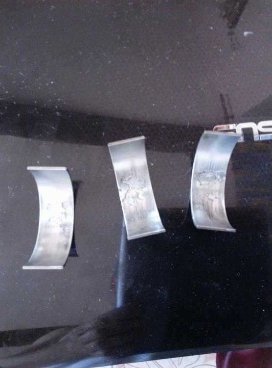

salut,motor BXF 170kkm,s a rupt biela pe cilindrul 1....pompa si carter de ulei,de vina par sa fie cuzinetii exfoliati
o intrebare vilbrochenul mai poate fi folosit?e zgariat din cauza cuzinetilor,probabil sau rotit

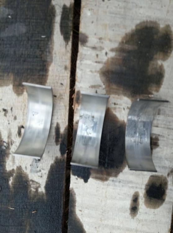

cuzinetii de jos nu au urme de exfoliere

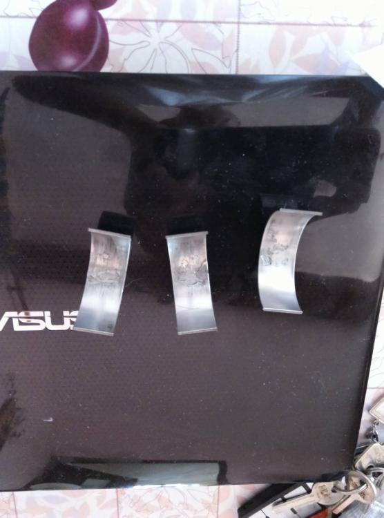

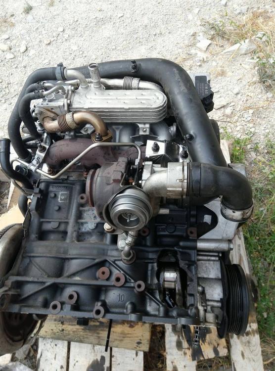

 bxe din 2008,140kkm,,..nu ii stiu istoricul..biela a spart blocul motor ,tot pe cilindrul 1...pompa de ulei putin atinsa,carterul a scapat intreg
aceiasi problema cuzinetii,primul cuzinet e foarte putin exfoliat
la axa cu came nu m am uitat inca,aseara am adus motorul...am dat repede jos carterul ca eram curios sa vad cuzinetii
cum putea un cuzinet 'foarte putin exfoliat' sa fie problema la acest caz ??? Eu nu inteleg.
cuzinetul care a produs dauna nu e in foto,nu a mai putut fi recuperat..,,la ambele motoare BXF si BXE
