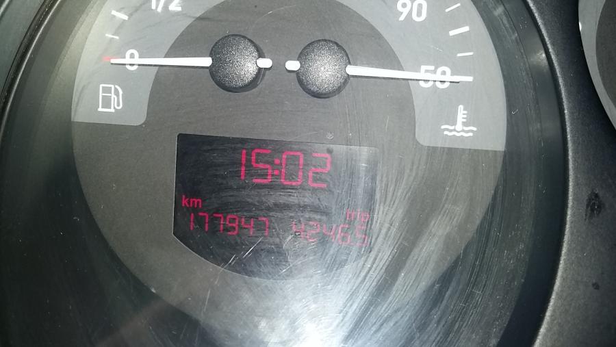

15 minute în urmă, andrei_221 a scris:
asta nu a ajuns decat la 100.000...
Al meu are 177947 al tau probabil tot pe acolo, asa ca...
