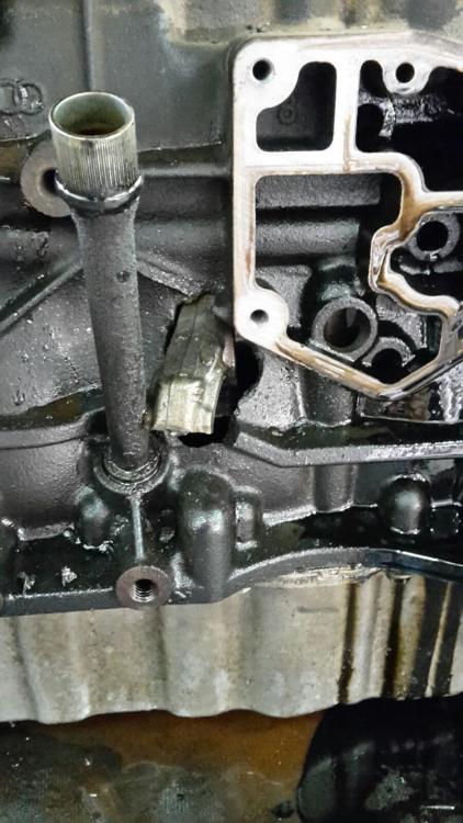

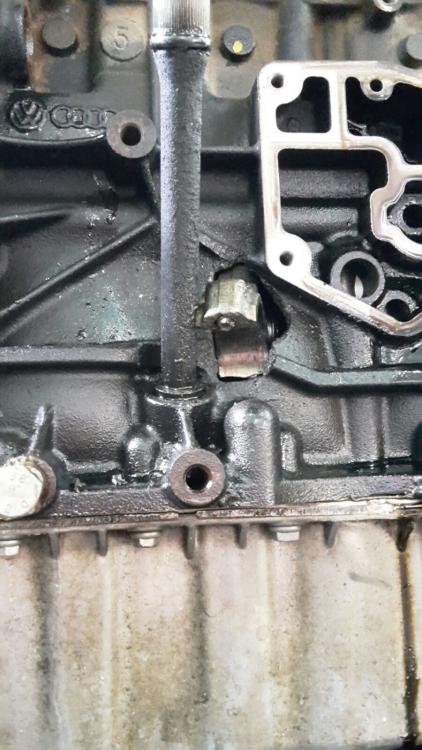

Ma alatur si eu nefericitilor cu biela iesita prin bloc la cilindrul 3 al unui BXE, cand motorul avea 105.000km...

Nu am detalii inca. Am aflat de aceasta problema a BXE-urilor dupa ce s-a intamplat, pana atunci stiam ca 1.9tdi sunt printre cele mai bune motoare facute vreodata.
Masina o am de noua, am condus-o numai eu 9 ani.
In vara lui 2016 am dus-o la mecanic si i-am zis sa schimbe tot ce nu e perfect, am shimbat amortizoare, ambreiaj, diverse bucse, kit distributie (uitasem ca l-am mai schimbat odata in 2013) si alte nimicuri care nu le mai tin minte.
apoi masina a fost in reprezentanta pentru revizie si ITP, functiona perfect.
Apoi intr-o zi am avut o tamponare usoara in spate cand stateam la semafor, fara daune vizibile, iar seara cand am plecat din parcare, BUM, si aia a fost, ulei peste tot in compartimentul motor... la cilindrul 3, cum au patit-o toti.
sa zic ca singura anomalie a fost ca in diminetile de inainte, fiind mai ger afara (-6,-7) in primele 10 secunde se auzea motorul mai de tractor, ca si cum n-ar merge in toti cilindrii.
altfel functiona perfect si sunt destul de maniac de fel..
Masina i-am vandut-o unui prieten care ii schimba motorul acum, eu am luat o O3 style 1.4 DSG noua, mi-a venit vineri.
Va anunt de costuri cand termina de reparat masina.

Daca stiam, faceam...
Ii trebuie alt bloc, manopera doar in servis autorizat rar apoi identificare rar,schimbat serie motor.
Exagerat de mult nu va costa daca nu pune piese noi,doar cuzineti,suruburi,2 biele si garnituri.
