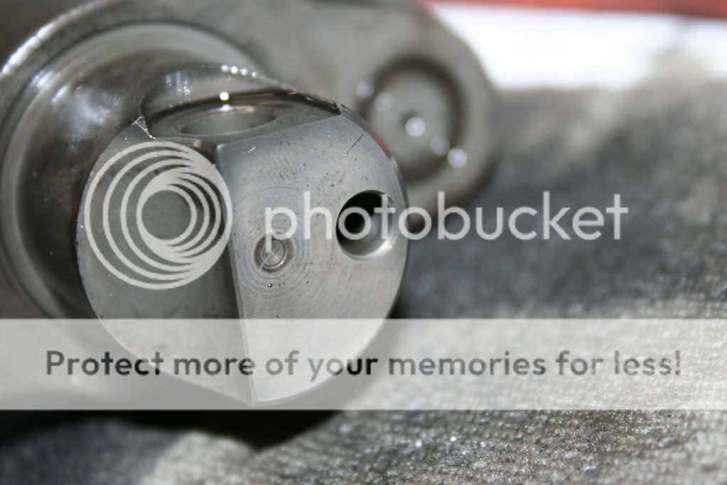

NU e defect de fabricatie la cuzineti. problema este un dop de la semiaxa de la 1 si 2, un dop care sare si in instalatia de ungere nu se mai face presiunea necesara.
Dopuri sarite din rampele cu culbutori am gasit si la BKE. Tot motor 1.9tdi de generatie mai noua. Dar era foarte galagios, deci semne EXISTA. S-au pus alte dopuri si totul a revenit la normal. Fara bonusuri.
La alt BKE n-a sarit niciun dop, dar pur si simplu s-au spart unii tacheti. S-a inlocuit axa cu came si tachetii iar de atunci iar e liniste.

dopurile de la semiaxele culbutorilor de injectoare nu afecteaza decat axul cu came.
In rest motorul are ulei. Cu bielele se intampla altceva...

Verifica doar daca ai dopurile de la gaurile tehnologice de la axele culbutorilor injectoarelor. Se vb de ei in acest topic.bine-nteles verifica si starea axei.

Vreo poza cu aceste dop-uri tehnologice?

De ceva vreme am inceput si eu sa am aceleasi simptome la BXE-ul meu (120k km reali): zornait metalic in acceleratie si decelarare. Turbo l-am exclus din ecuatie, pentru ca este recent inlocuit. A fost postat un video de colegul Laurentiu M pe acest topic acum ceva luni cu vestitul dop tehnologic. Banuiesc ca vinovati sa fie axul cu came si/sau tachetii.

Exact aceleasi simptome le-am avut si eu cu zornaitul metalic. Mie imi facea doar din cand in cand, si doar cu motorul rece. Cand zornaie, desfa carcasa filtrului de aer, e foarte usor de desfacut, o ridici putin si vezi daca se aude un zgomot ca un pufait acolo. Daca da, verifica cat mai repede axul, dopurile tehnologice si tachetii. Eu am scapat doar cu tachetii si rampa parghie basculanta in care intra dopul ce tot sarea. Rampa asta am luat-o din dezmembrari. Din iulie anul trecut de cand am facut reparatia nu am mai avut probleme. Doamne ajuta sa fie ok si pe mai departe :) !
Modificat de Laurentiu M
Dopurile se pot vedea doar daca se demonteaza axa cu came?
Ca sa verifici dopurile demonteazi doar capacul de la chiulasa. Cele pe exterior se pot vedea iar cele pe interior le verifici existenta cu o sarma sau ceva ce poti baga printre culbutori.
