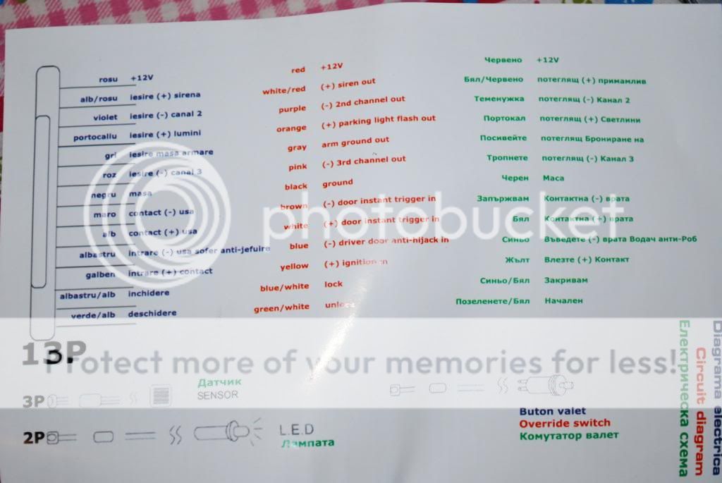

Ma ajutati si pe mine cu un sfat? Am montat azi pe VW Polo 6n, din 99, o inchidere centralizata Pilot AA1013 si o alarma Pilot YT-A400. Masina nu avea inchidere din fabrica. Nu stiu insa unde sa leg firul pt luminile de avarii ... am scos butonul de avarii si are in spate vreo 6-7 fire, am incercat sa ajung si la releu de avarii dar e cam inghesuit si ascuns si nici nu stiu ce sa leg acolo.
Alarma mea are doar un singur fir pt luminile de avarii. Cum si unde as putea sa il leg cat mai simplu?
Si inca ceva, eu am legat firele  Alb " contact + usa"  si Maro "contact - usa, pe + respectiv -, linga firul care l-am legat pt masa usa(hijack usa sofer),  pe firele care merg la lampa de iluminat in masina. Trebuiau legate sau nu am facut bine?
