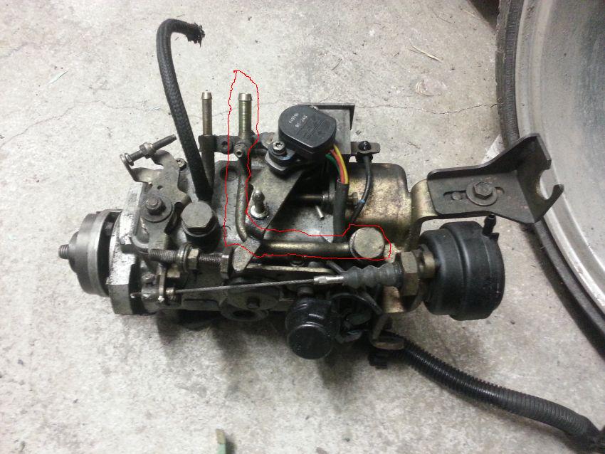

Salut cine ma poate ajuta si pe mine unde gasesc conducta incercuita din poza,imi prinde aer pe la acel surub si imi curge si putin combustibil?
post-136160-0-58804900-1433873645_thumb.

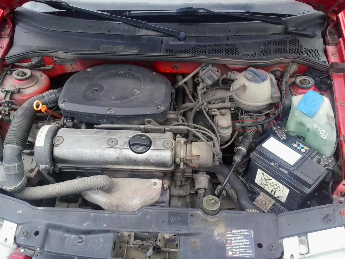

Salutare la toti, polo drivers! Detin si eu un vw polo 6n din 1997 si azi mi-am schimbat bateria si vasul de apa de la sprituitoare si am realizat ca am un furtunel rupt de undeva care bantuie pe acolo :( . Care sunteti cunoscatori sau mecanici imi puteti spune cum ii zice la acel furtun adica ce functie are, unde comuteaza, sa imi pot cumpara ltul sa stiu ce sa ii zic la tipul de la piese auto cand cer altul. Mai jos am atasat poza si am incercuit cu rosu furtunelul respectiv.
Multumesc anticipat!
post-154476-0-29109700-1434718779_thumb.
Ala nu e furtun e tub riflat pt trecere cabluri electrice.
Deci sa inteleg ca este un fel de protectie de cabluri electrice impotriva apei, uzurii, etc ?
Salut, tubul acela de protectie este probabil de la o alarma sau ceva amplificator montate de proprietarul anterior eu nu am asa ceva si nici pe alte polo nu am vazut
