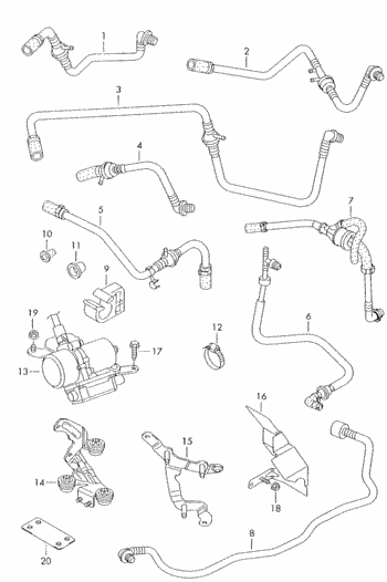

@22Vik codul racordului de la servofrana a fost 1J0612041AD si din 2005 a devenit 1J0612041EE.Cost in Germania 20 euro,si la noi 124 lei la reprezentanta.Singura varianta este pe original.Pozitia 4 din schema.
post-64586-0-37813600-1314895967_thumb.g
Voi incerca maine si pe la magazine sa vad ce pret imi fac ei.Multumesc mult pentru informatii GABIVVX
