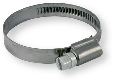

Cu 2 lamele bagate in cele 2 fante.
Poti sa imi spui unde gasesc lamele ?
eu folosesc in locul lamelelor un colier metalic pt furtune pe care l-am desfacut/indreptat. functioneaza de minune!

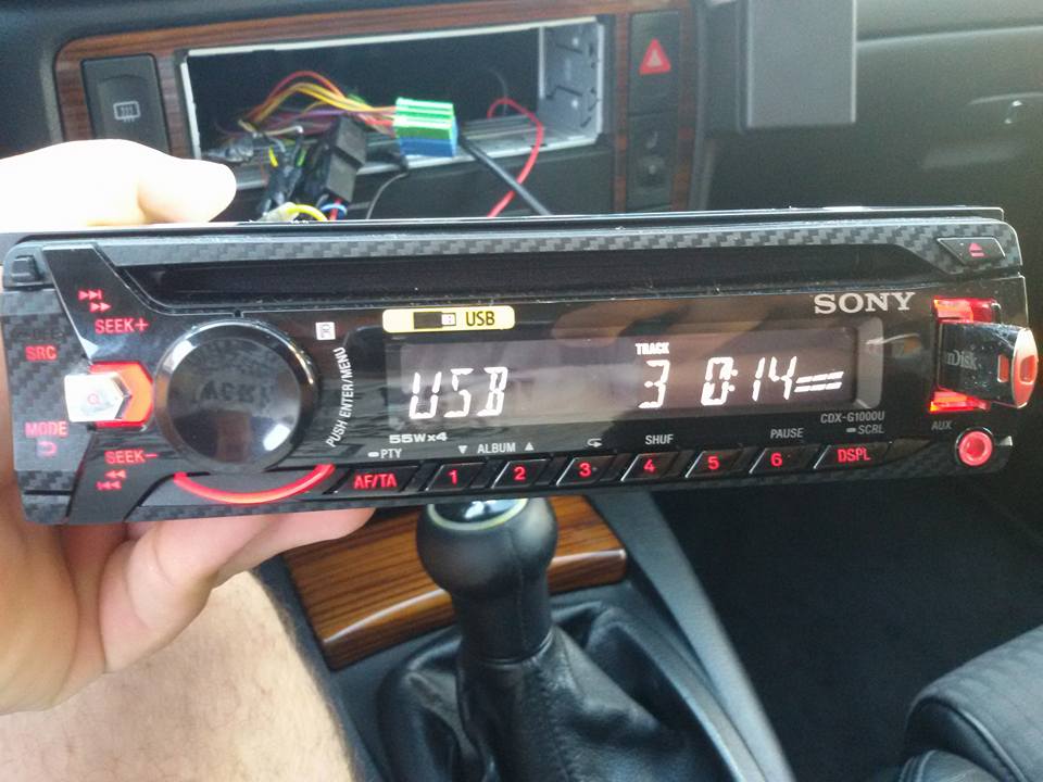

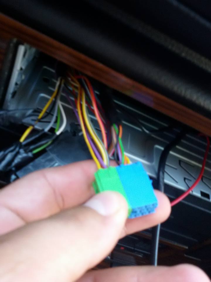

Ajutati-ma si pe mine va rog..am fost la cineva si mi-a conectat cd playerul,dar cand dau volumul mai tare de 15 se aude naspa tare si nu stiu ce sa fac!!!precizez ca  masina mea are si dsp din fabrica,cu amplificatorul in portbagaj,si domnu care mio instalat cd playerul mio taiat mufa si o legat firele cum o stiut el,Va las jos poze sa vedeti cum arata,si mi se pare ca este o iesire de la casetofon care nici macar nu este conectata!!mufa care este cu verde nu trebuie si ea conectata?va las pozee .Va multumescpost-139352-0-26531600-1433699461_thumb.post-139352-0-26531600-1433699461_thumb.post-139352-0-30294800-1433699464_thumb.post-139352-0-26698000-1433699468_thumb.post-139352-0-54061600-1433699470_thumb.
NU inteleg de ce ai montat ceva aftermarket pe o masina cu DSP.
ovidiusurubaru
Te-ai uitat la legaturi,ce zici?sunt corecte facute.eu zic ca nu
Ajutati-ma si pe mine va rog..am fost la cineva si mi-a conectat cd playerul,dar cand dau volumul mai tare de 15 se aude naspa tare si nu stiu ce sa fac!!!precizez ca  masina mea are si dsp din fabrica,cu amplificatorul in portbagaj,si domnu care mio instalat cd playerul mio taiat mufa si o legat firele cum o stiut el,Va las jos poze sa vedeti cum arata,si mi se pare ca este o iesire de la casetofon care nici macar nu este conectata!!mufa care este cu verde nu trebuie si ea conectata?va las pozee .Va multumescattachicon.gif10441356_751116115009106_824523156914231361_n.jpgattachicon.gif10441356_751116115009106_824523156914231361_n.jpgattachicon.gif11377160_751116248342426_4240716904261511239_n.jpgattachicon.gif11401542_751116428342408_7647416318158236708_n.jpgattachicon.gif11427203_751116341675750_4171461693626792270_n.jpg
semnalul din unitatea ta se duce in DSP - acesta il amplifica si il trimite catre boxe.
acum, ce a facut acolo... si ce semnal trimite cd-ul aftermarket - rezultatul este cel actual.....
deci, la modificarea asta, ori alegi un radio compatibil cu DSP-ul.... sau treci la tot sistemul after-market si renunti la DSP  - e pacat.....
ovidiusurubaru
Deci sa renunt la cd player su sa pun inapoi radio cd lui original!prob e ca am si uitat codul
in teorie a ramas memorat..... monteaza-l pe masina si trebuie sa il bage automat.
eu asta as face... nu as renunta la DSP.... in favoarea unui sistem after-market - e adevarat si aici sunt sisteme performante, dar costa multi bani....
