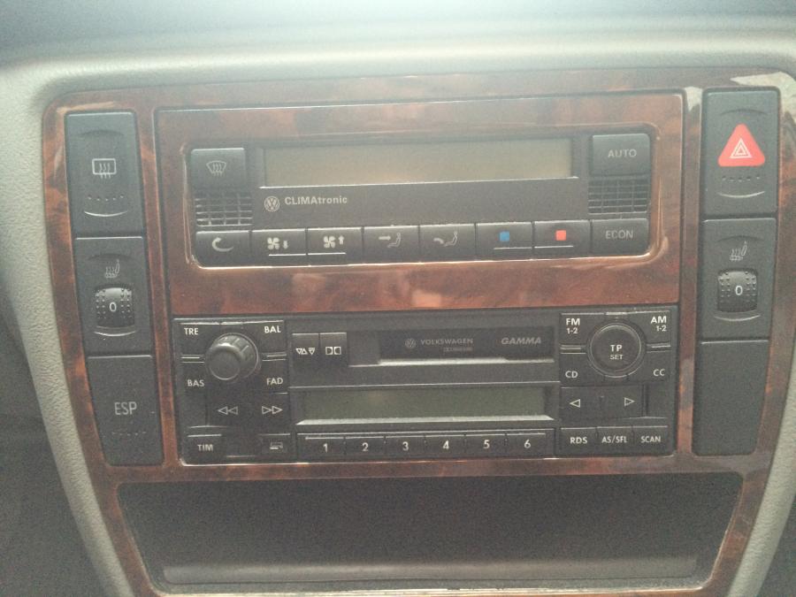

am si eu o intrebare, am si eu un casetofon GAMMA pe passat cel original din fabrica si vreau sa il pastrez nu a-s vrea sa il schimb ca se aude foarte bine si a-s vrea sa ii mai adaug un subwoofer adica se poate lega o statie cu subwoofer la acest casetofon are iesire de statie sau de subwoofer?
Da...se poate...ai nevoie in cazul asta de un amplificator care sa aiba "HIGH LEVEL INPUT"...sau un modul care transforma semnalul cules de pe difuzoare in semnal de intensitate mica...un astfel de modul costa 35-40 RON si nu necesita nici un fel de cunostinte deosebite pentru montare...bafta
