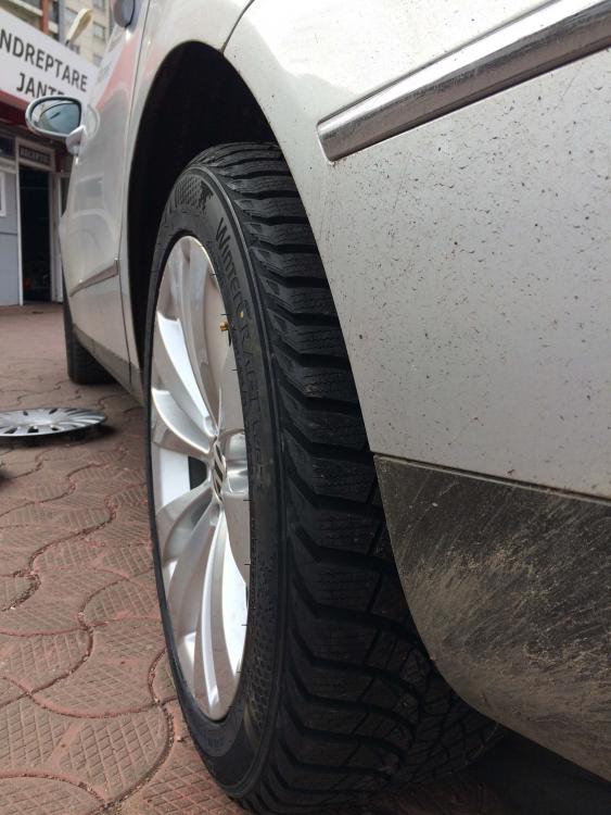

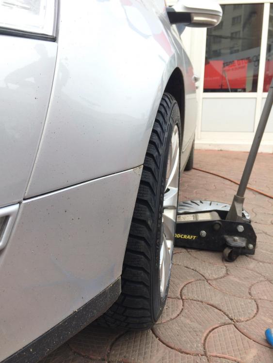

salut ! am mare nevoie de o informatie/parere !
jante de passat cc model phoenix r17 8j et41 si anvelope 235/45r17 merg montate pe passat b6 ? stie cineva ? pls ?
musai 235/45r17 nu 225....
Merg sigur . Eu de vara sunt de 235 si iarna 225 pe acelasi set de jante
ms mult ! stiu ca jantele r17 care s-au montat pe b6 sunt 7,5j et 47 iar astea de cc sunt 8j ( mai late) et 41 asta inseamna mai in exterior ... Eu ma gandesc, fiind mai late sa nu am surpriza sa atinga in amortizor pe fata sau la aripi pe spate cand e masina incarcata ! ms mult ! modelul asta , nu ?
tre comandate anvelope si nu vreau sa fac o prostie ( MARE)
Merg linistit.  Uitate si pe aria Masina mea ca parca am vazut ca are ceva coleg montate aceste jante.

daca colegu de mai sus , Marian a avut probleme , trebuie verificat ! am vb cu cei de la autosoft si dupa amiaza merg cu o janta sa montam de proba un cauciuc 235/45r17 si vedem atunci ... abia dupa o sa comand anvelope ! daca se dovedeste ca ating raman la r16 . varianta ar fi anv 225/45 dar au balon mic si pierzi mult la confort , uzura articulatii si nu are rost ...
225/40r18 fata de 235/45r17 sunt mai inguste , cel mai important diametrul total al rotii/circumferinta e considerabil mai mica
http://info.promo-anvelope.ro/Useful-Information/Calculator/
vedem mai tarziu ... concluzia la autosoft !
am fost la cei de la autosoft dudesti, au fost foarte intelegatori si au acceptat sa monteze o anvelopa doar sa facem proba , cel care a montat anvelopa si seful de service au spus ca sigur nu au cum sa apara probleme , adica sa atinga ... mai mult de atat nu am ce sa fac , ramane de vazut ... au fost comandate brigestone de vara
oricum ms mult de pareri colegi !
Stai linistit ET41 nu o sa atinga!
