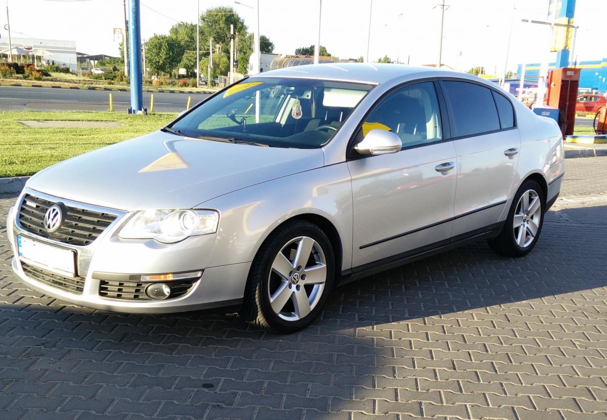

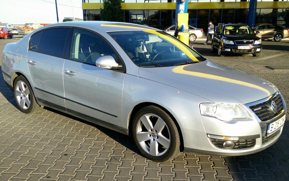

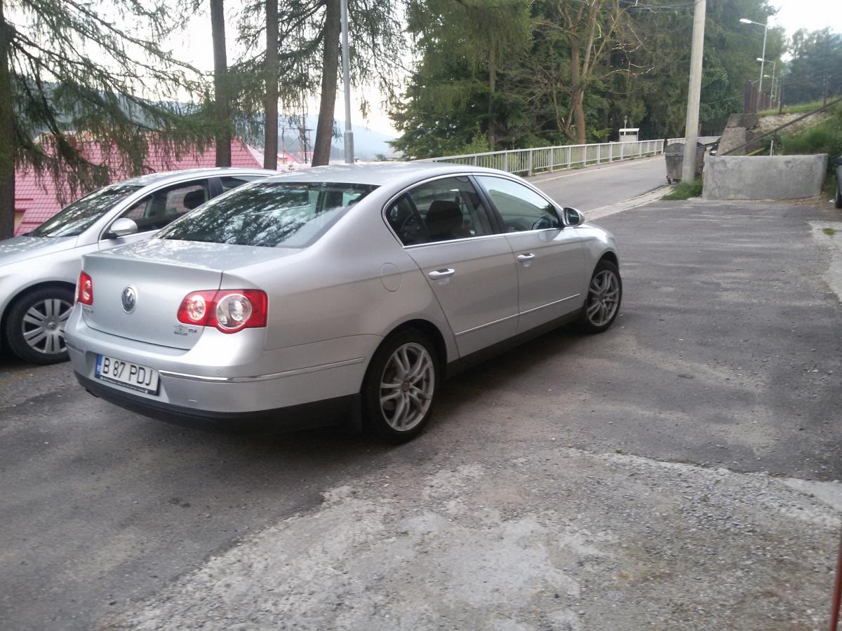

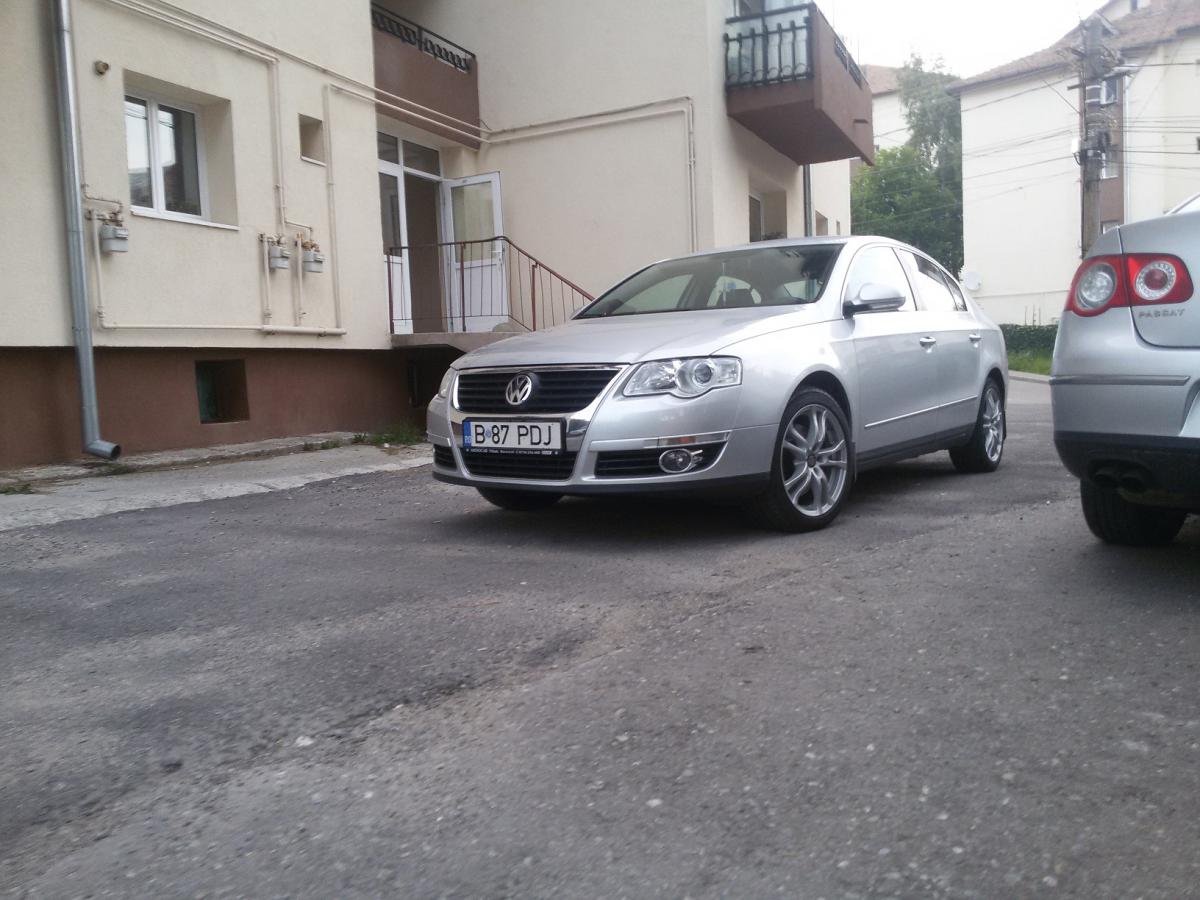

Am rezolvat, am achizitionat modelul Monte Carlo pe 17" cu anvelope second 235/45/17.
post-85953-0-99839000-1433785994_thumb.j
post-85953-0-32461000-1433786003_thumb.j
post-85953-0-56520700-1433786009_thumb.j
post-85953-0-18187400-1433786016_thumb.j
sunt foarte frumoase  :icon_thumleft:

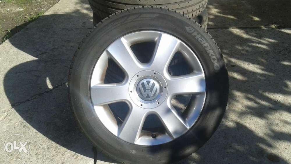

Am cumparat jantele de mai jos originale vw, diametrul 16'' cu anvelope 205/55/16 dar am observat mai tarziu ET-ul de 50. Pentru passat b6 din 2009/2010 se pot monta fara probleme avand in vedere ca din cauza ET intra putin mai spre interiorul masinii?
Imi recomandati eventual flanse de distantare de 5mm ?
Pot aparea probleme de stabilitate sau la ce ma pot astepta?
