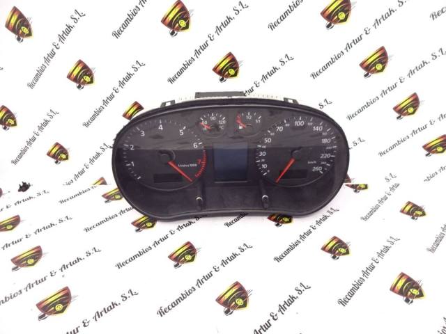

Salut.
Imi puteti spune va rog daca masina din atasament a3 8p din 2003 are sau nu BC.
PS: Pot sa dau si vin-ul in caz ca ajuta mai mult
post-45268-0-32413800-1302212578_thumb.j
Modificat de gargamel
cumpara-i alt cluster si maneta....si o sa aiba.
Multumesc :). Cam la ce pret ajung clusterul si maneta noi, daca stiti?
