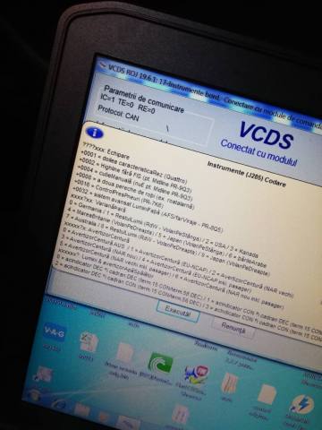

Buna seara ma poate ajuta cineva am un audi a3 8p 2006 1.9 si nu am computer bord am cumparat ceasuri si maneta, detin vcds, abrites, vag commander, si tacho 5 daca pot face ceva cu ce am si se ofera cineva sa ma ajute contra cost. Multumesc
Daca iti faci drum prin Bucuresti suntem cativa care te putem ajuta.
Ajutor la distanta - e un pic mai greu, cred ca esti constient de acest lucru.
Sau poti verifica aria prestari servicii si poate gasesti pe cineva care te poate ajuta direct in zona la tine.
spor!

Am reusit cu fvdi am scris manual datele din immo data in ceasurile noi. Nu aveam martor spalator parbriz ma asteptam sa ramana aprins dar problema e ca nu gasesc sa il activez, exista posibilitatea sa fie cablat si pus la masa? (Sper sa se inteleaga ca am redimensionat imaginile)

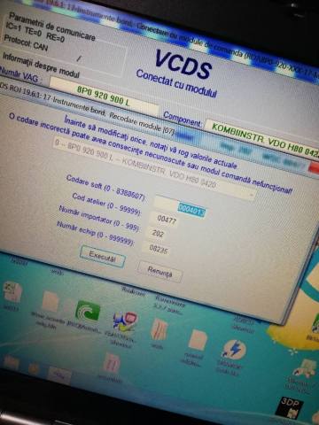

Salutate ma ajuta si pe mine cineva cu codarea manetei cb, are pilot am montat ceasurile si apas pe buton si nu functioneaza. Mulțumesc
mergi la cineva din zona ta sa iti codeze ecu-ul  / aici pe forum - nu putem coda "on air".
sau vino in Bucuresti si iti codam. Vii?

M am jucat prin steering si merg. Mersi
Am pus in loc de 2 mentinere viteza cifra 4 fis si mentinere viteza, dar sunt dezamagit fata de leon aveam ceasuri de b 5.5

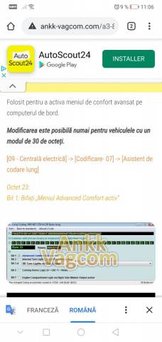

Am gasit pe un forum  ca problema ar fi din modulul de confort ca nu e cu 30 de octeti daia nu arata toate functiile si meniul in bord. Are cineva idee daca inlocuiesc modulul meu 8p0907279F cu unul cu terminatia N, pe un alt forum francez nu am inteles foarte bine dar zice ca ar trebui sa fie si modulul Can cu terminatia J sau de la J in sus.
Nu are legatura cu l/h..etc. Atat afiseaza la A3 8P non facelift.

Confortul nu are, deoarece tu ai o varianta mai slaba. Dar oricum nu are legatura cu l/h

Deci problema e din modulul de confort era prea usor sa scap doar cu o codare. Daca ma poti ajuta, eu pe masina am 8p0907279F  masina e la sfarsit 2005  am gasit cu terminatiile K, N, P  din ce am citit pe internet ar fi in 30 octeti nu stiu pe care din ele sa cumpăr daca ajuta la ceva, can gateway e 1k0907530G.
Vreau sa fac modificarea ca daca am maxidot sa ma bucur si de acel meniu si sa imi afiseze viteza pe display.

Si apou poti sa ai activ Lap Timer / Staging / ca la Facelift
Seatleon1.9110hp
Da, dar nu stiu ce  modul de confort sa cumpar  si daca mai trebuie si can s au merge asta
Can ul trebuie sa fie ok al tau, modul unul cu 30bytes, compatibil cu masina ta

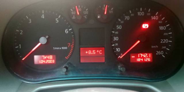

Va salut, si eu am o problema cu ceasurile de bord, in programul original da codul 8L0920900N sau 8L0920900NX.
Are cineva de vanzare sau le poate repara? Atasez mai jos imagine si link catre video:
Link:  https://youtu.be/5DQKC9wOOiI
Nu ai ce repara la ele,.nu rezista. Sunt Jaeger....foarte problematice.
Cauta maxidot, fabricat de VDO, cod 8L0 920 xxx.....montezi si maneta cu butoane de calculator bord....si o sa ai si bc.
Greu de gasit pt A3 8L...ai de cautat si vor costa multicel, raportat la anul masinii
