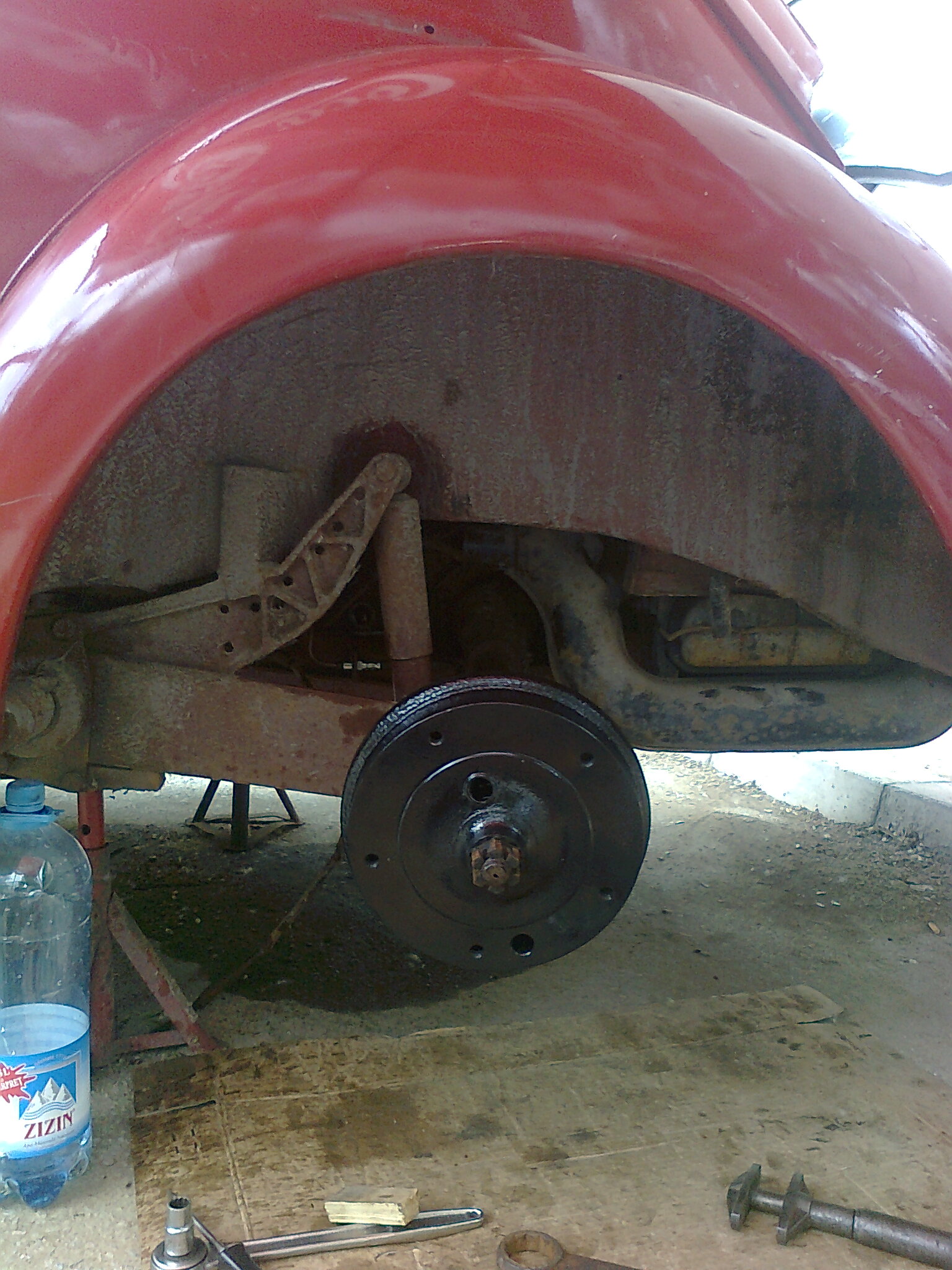

salut , eu zic ca nu are legatura cu repartitorul de frana .... broastele oricum au venit fara repartitoare ... tu ai frane pe disc sau pe tambure ? eu stiu ca la tambure pe langa ca trebuie facuta aerisirea mai trebuie sa reglezi sabotii prin gaura de vizitare din tambur ai facut asa ceva? ... vezi ca poate iti pierde pe la o conducta lichid de frana ... ai verificat conductele sa nu fie sugrumate sau infundate? ... ca o paranteza eu mi-am schimbat pompa veche de pe broasca cu una noua simplu circuit asa cum a venit din fabrica si merge de minune ....
post-82423-0-99233000-1312638391_thumb.j
