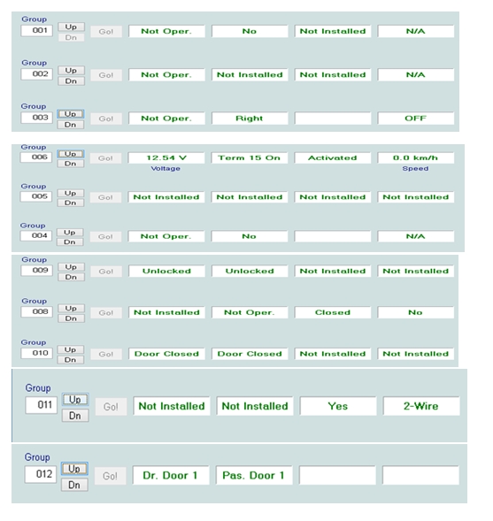

am facut o citire cu vag com 409.1 insa nu imi dau seama de toate valorile la ce corespund..am vazut ca usile apar ok...insa nu stiu la capota si portabagaj unde sa verific...la ce grup...Atasez un printscreen la ce valori am citit...
post-29452-0-79564000-1377884967_thumb.j
Modificat de bujulache
Ai doar 2 usi? Alea sunt ok, sunt closed si unlock, fa aceleasi citiri cu usile deschise si apoi cu ele incuiate din telecomanda.
E in 2 usi...am refacut cu usile incuiate din telecomanda si la grupul 009 aparea locked, locked. in rest la fel ca la primul test...

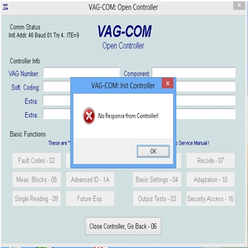

Din pacate am vrut sa mai refac testul si cu usile deschise da nu mai mergea citirea ...am reincercat dar nimic...pot sa fac un reset sau ceva?
eu am modulul comfort de adaptare cu cheie briceag after market  ( e o cutiuta jos in stanga sub volan din cate stiu montata )  cand mi-am pus cheia briceag?Nu e o pb acolo oare??
post-29452-0-24672200-1377938789_thumb.j
s-a blocat modulul confort - trebuia lasat un pic fara alimentare.
pai, daca ai modul cu chei briceag aftermarket - el este de vina.
Led-ul din usa - vezi sa nu fie probleme cu el, sa fie ars.
Ok mersi deci trebuie deconectata bateria la masina ca sa isi revina scanarea pe modulul 46...ledul rosu se aprinde acum... o sa merg atunci la cei care mi au montat... multumesc de raspunsuri
daca nu cumva si-a revenit deja....
