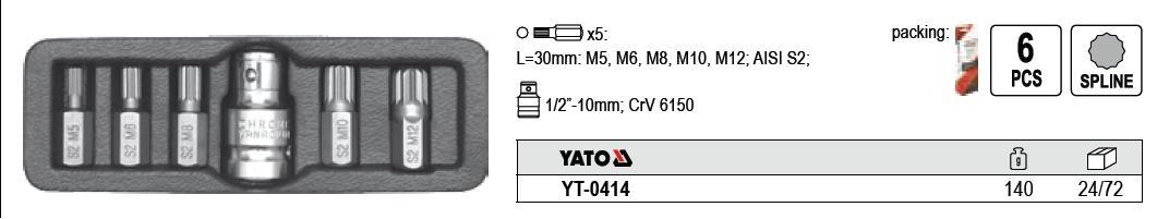

cum se cheama si de cat este cheia pentru a desface suruburile de la incuietoare de la usa spate bora am cautat dar nu am gasit o
