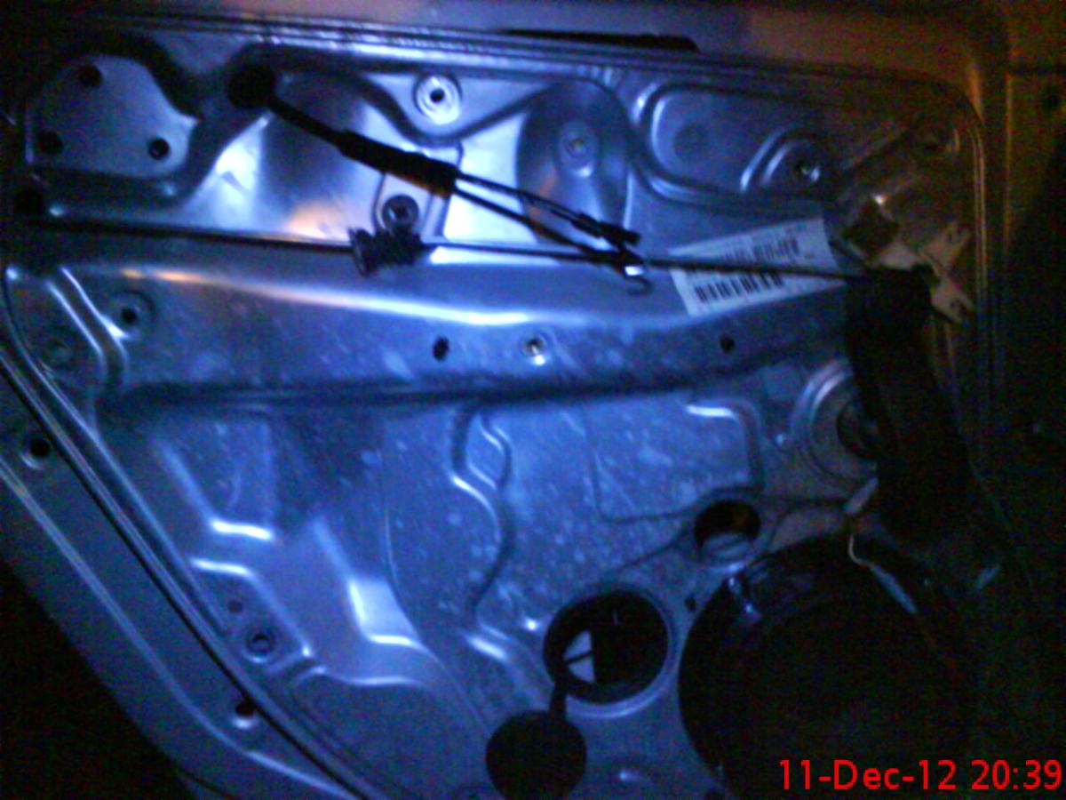

salut
am desfacut tapiteria si suruburile alea mari de pe placa de metal
dar cand vreau sa o scot nu vine parca o tine ceva
am vazut ca si macaraua este prinsa de aceea tabla nu vreau sa rup nimic astept sfaturi sunt cu usa demontata
hmm ar trebui sa iasa, trebuie scoa geamu si lasata macaraua jos. probabil o sa iasa greu daca nu o mai fost desfacuta ca ii "lipita" prin banda aia . deobicei macaraua strange si nu te lasa sa scoti.
trebuie sa ai doua dopuri de dauciuc care se scot afara, lasi geamu vreo 5-10cm jos si o sa vezi clemele in care ii strans geamu.
un surub in fiecare clema. iei chederul dinafara usii, care nu lasa sa intre apa in usa, il impingi in sus cu o surubelnita dar ai grija sa nu zgarii ceva. eventual pune o poza sa vedem ce ai facut si iti mai dam sfaturi in functie de cum avansezi.

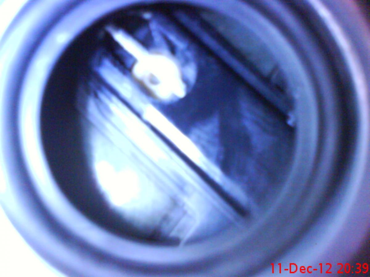

nu sunt acele dopuri
esteo gaura mai jos
si se vede un plastic alb care patrunde geamul dar nu am idee cum se demonteaza
Modificat de mvcosmin
daca pui o poza .. probabil te pot ajuta dar asa...is dupa telefon si nu prea pot butona internetu..
More Reply Options si ai "Attach files".
bagi acolo .
nu din pacate nu ma ajuta acolo iti arata cum sa schimbi chestia aia de metal
nu gasesc nici cum la usa spate, esti sigur ca acolo ii problema ?
la usa fata gasesc dar la spate nu ... daca e vreun coleg care a mai desfacut probabil o sa te ajute dar se pare ca nu prea ii nimeni acum.
