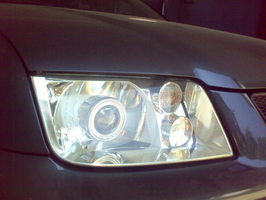

cam asa arata lupele astea universale pe bora. daca erau putin mai mari era perfect
si nu sunt asa scumpe, costa cam 100 euro cu instalatie xenon inclusa

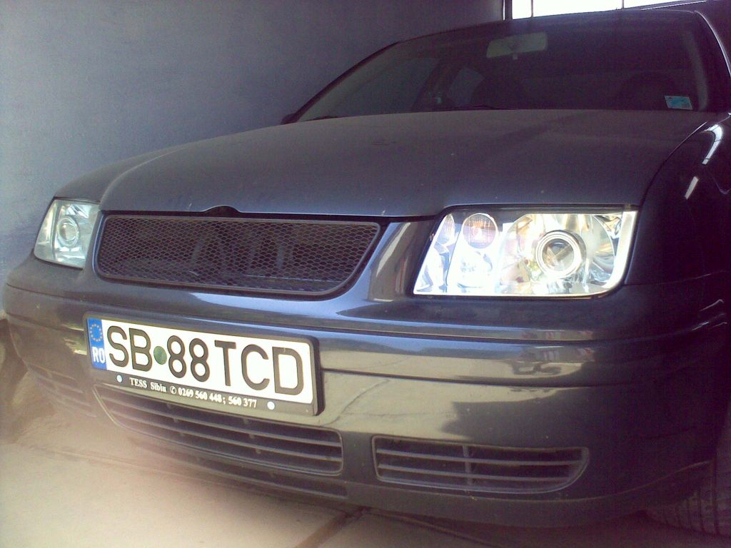

Buna,
Mi-am montat faruri angel eyes,dar se pot regla doar stanga-dreapta din pacate sus-jos nu pot sa le reglez si ii cam orbesc pe cei din fata.As fii recunoscator daca cineva mi-ar da o idee.Multumesc!
deja e prea tarziu, si nu vreau deloc sa fiu rau, dar: NICIODATA sa nu luati far cu angel eyes. Mai ales aftermarket. Daca se duce 1 cerculet, va trebui sa desfaceti farul (adica dezlipit sticla de plastic) sa reparati + ca e aproape o regula sa fie mai aiurea decat cele fara angel.
Nu ai 2 rotite la faruri? (2 rotite albe). Si daca ai, ambele regleaza orizontal?
Daca din rotita nu merge, altcumva nu ai cum.

norbi,am fost la un service k sa le reglez si cei de acolo mi-au zis ca de la cele 2 rotite se regleaza doar faza lunga,mai are o rotita pe langa faza scurta,dar de acolo se rgleaza doar orizontal,am sa iau in calcul si varianta lui marius!
cum draq sa reglezi din suruburi care TIN farul lipit de caroserie??? Acolo nu ai ce sa umbli. Pai e logic, nu? ori ai bagat farul la loc si ai strans cum trebuie, ori nu ai strans cum trebuie si nu ai bagat farul la loc...
Eu la farul meu am 2 suruburi de reglaj pe 1 far. Surubul din exterior regleaza farul vertical. La cel din interior (spre emblema) nu am umblat, dar ma gandesc ca e ptr. reglare orizontala. Am sa verific. Pai da asa e normal. Unde ai mai auzit tu ca se regleaza din suruburile care tin farul? Nu ai cum sa dai farul mai in jos, ptr ca atunci nu se mai aliniaza gaurile si cum mai bagi surubul?
Si chiar daca nu ai gaura rotunda ci o gaura in forma de 0, tot nu ai cum sa reglezi de acolo, ptr ca farul o sa iasa spre exterior, si nu se aliniaza cu aripa si restul caroseriei.
Dar daca chiar vrei sa desfaci, desfa. O sa pierzi ~ 30 minute aiurea. Chiar daca reusesti sa tragi putin de far (sa fortezi clemele in jos - asta rugandu-te sa nu se rupa) in jos, cat crezi ca va conta ptr lumina?

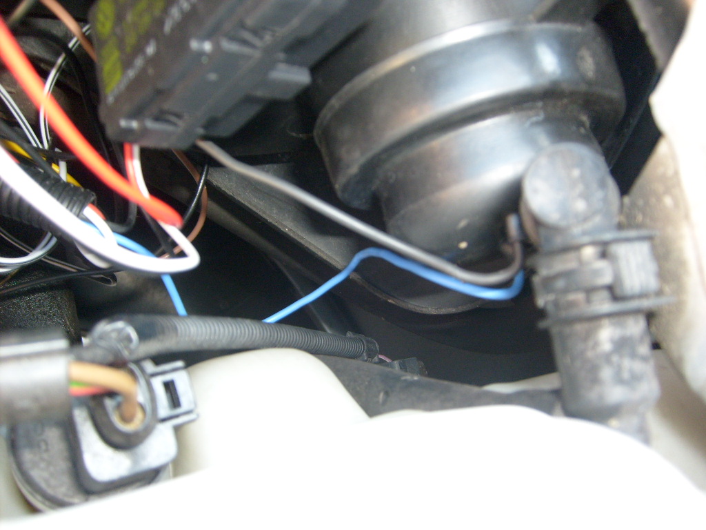

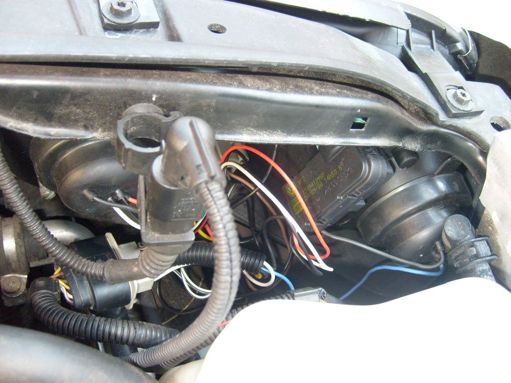

Arata o poza cu farurile tale.. sa vad ce ai pe acolo.
Asa arata la mine (aproximativ... dar suruburile sunt tot acolo)

Sa iti zic exact de ce am zis chestia aia. Cand am montat xenon ul pe masina am facut semne la acele urechiuse pt ca nu intra perfect. Se pot da mai sus sau mai jos.
Atunci ceva nu era in regula... Poate ai prins cablurile acolo si de aia nu intra. In mod normal intra perfect la loc (trebuie sa aplici putina forta ca sunt cablurile care imping farul afara). Eu de 4-5 ori le am montat/demontat si tot timpul intrau la loc. Acolo nu ai ce sa umbli la reglaj lumina far... Ar fi absurd.
Sa postezi 1 poza cu suruburile alea de reglaj de la farurile tale cu angel.. Am senzatia ca farul nu arata OEM deloc (spatele).
