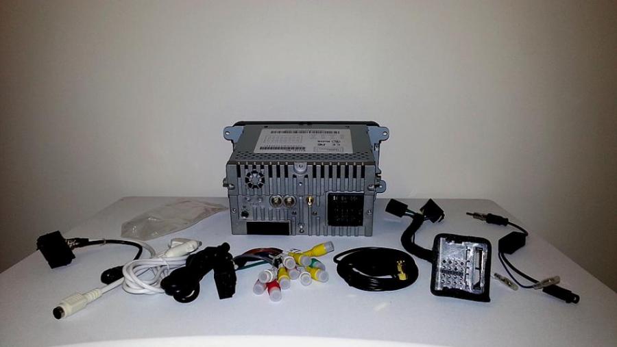

Are cineva de vanzare cablu aux pentru AS 7608 sau Ans620 sau Ans 810. Cablu este identic pentru modelele de mai sus.
Atasez o poza cum ar arata.
