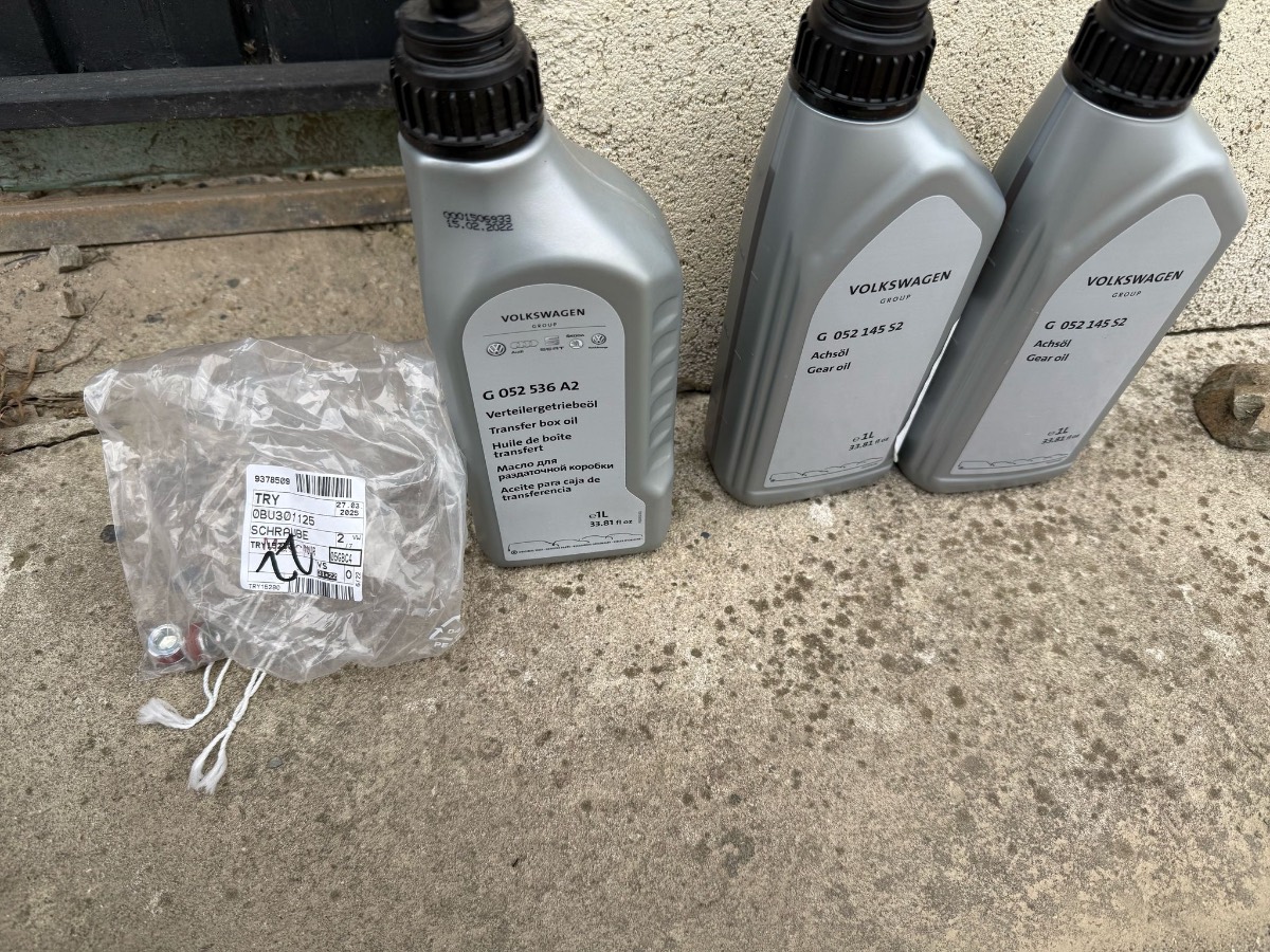

azi am schimbat uleiurile in grupuri + cutia de transfer.
Am ales sa o fac in regim DIY iar totul a durat cam 2 ore.
Am ales uleiuri originale si am mai comandat si 2 busoane pentru cutia de transfer deoarece ele sunt cumva conice si au o pasta pe ele.
Celelalte busoane le-am curatat si refolosit cu brio.
Nu au fost necesare scule speciale, acolo unde nu a intrat “crichetul” am folosit un imbus mai lung.
Din grupul spate uleiul a fost curat
Din grupul fata uleiul murdar (negru)
Din cutia de transfer a fost mai putin murdar fata de grupul fata.
Pentru umplere am folosit cu succes mustiucurile sticlelor de ulei.
