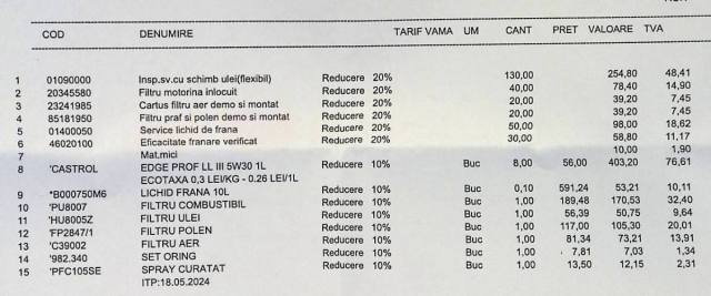

S-a facut si revizia de 315.000 km la Nurvil Toyota
15.000 km - 9 luni de la ultima revizie
Schimbat toate filtrele ( toate MANN - cel de polen = FP 2847/1 ) si 8L ulei - tot Castrol EDGE Professional Long Life III 5W-30 cod 507 00
Uleiul vechi era complet negru negru ( de culoare , sa nu fim considerati rasisti )
Si lichid frana de data asta ca au trecut mai mult de 2 ani
La ulei motor mai aveam o gradatie , deci consumul de ulei este ok ptr km astia , la fel a fost si la revizia trecuta
Nu exista scurgeri de ulei dupa lucrarea de schimbare a distributiei de acum 2 ani , totul curat si uscat in zona si pe scut
