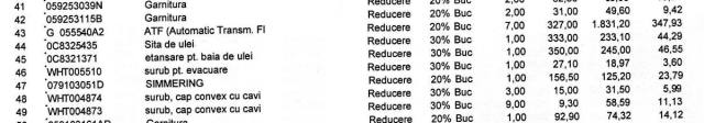

Inseamna ca daca au utilizat doar 7L , la mine asa au schimbat , doar din baia cutiei , nu s-au atins de uleiul vechi din convertizor si din racitor
Ca e bine sau rau , habar nu am

Este bine. Daca vrei sa împrospătezi uleiul in poporație mai mare, mai faci un schimb la scurt timp după primul sau faci schimburile mai des. Metodele astea sunt mai sigure dar mai costisitoare.
