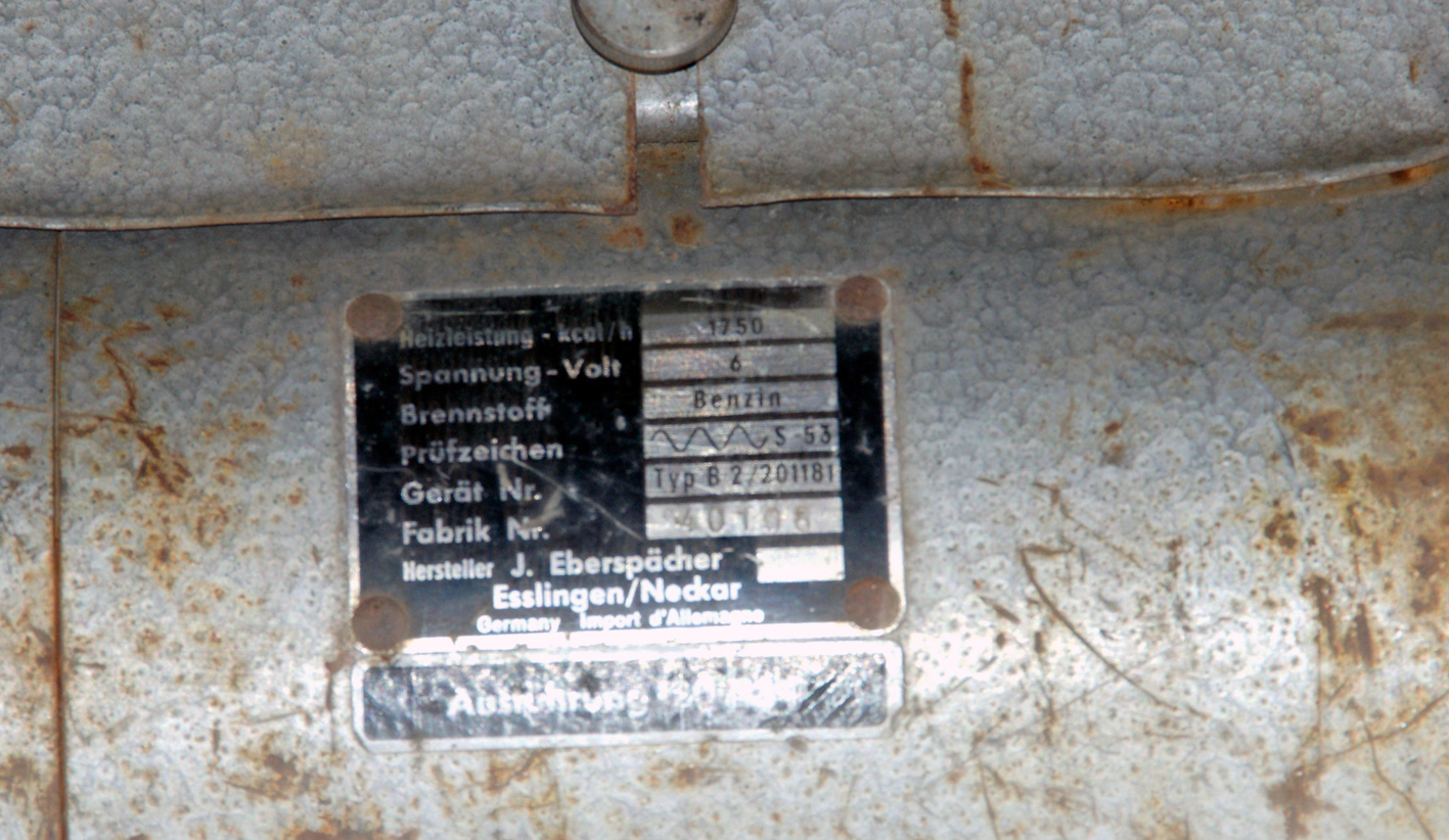

In sfarsit, m-am procopsit cu "incalzitorul" final, care va fi pus pe Brosky. E un Eberspacher B2/201181 dedicat VW 1200 din 1966. E pe 6 volti da pot sa-l leg si la 12. Din pacate NU E CHIAR COMPLECT. Lipseste Pompa de benzina si Filtru-decantor. Ma pote ajuta careva?

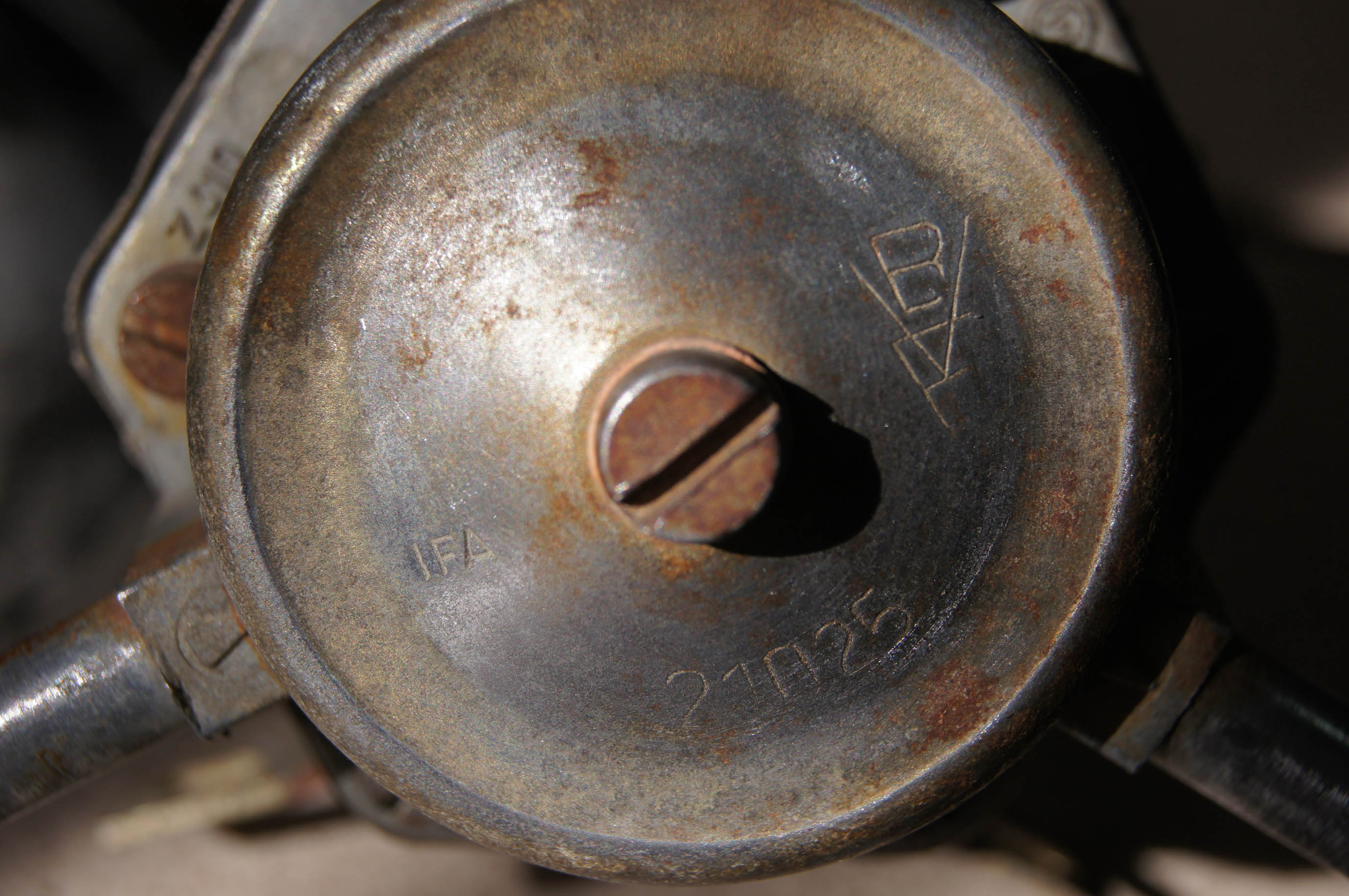

Am gasit poampa de benzina, o IFA cam shiclita ( bloca si rujinita prin partile principale)
"vedere generala"post-4234-0-52354900-1310919912_thumb.jp
capac cu inscrisuripost-4234-0-45394200-1310919988_thumb.jp

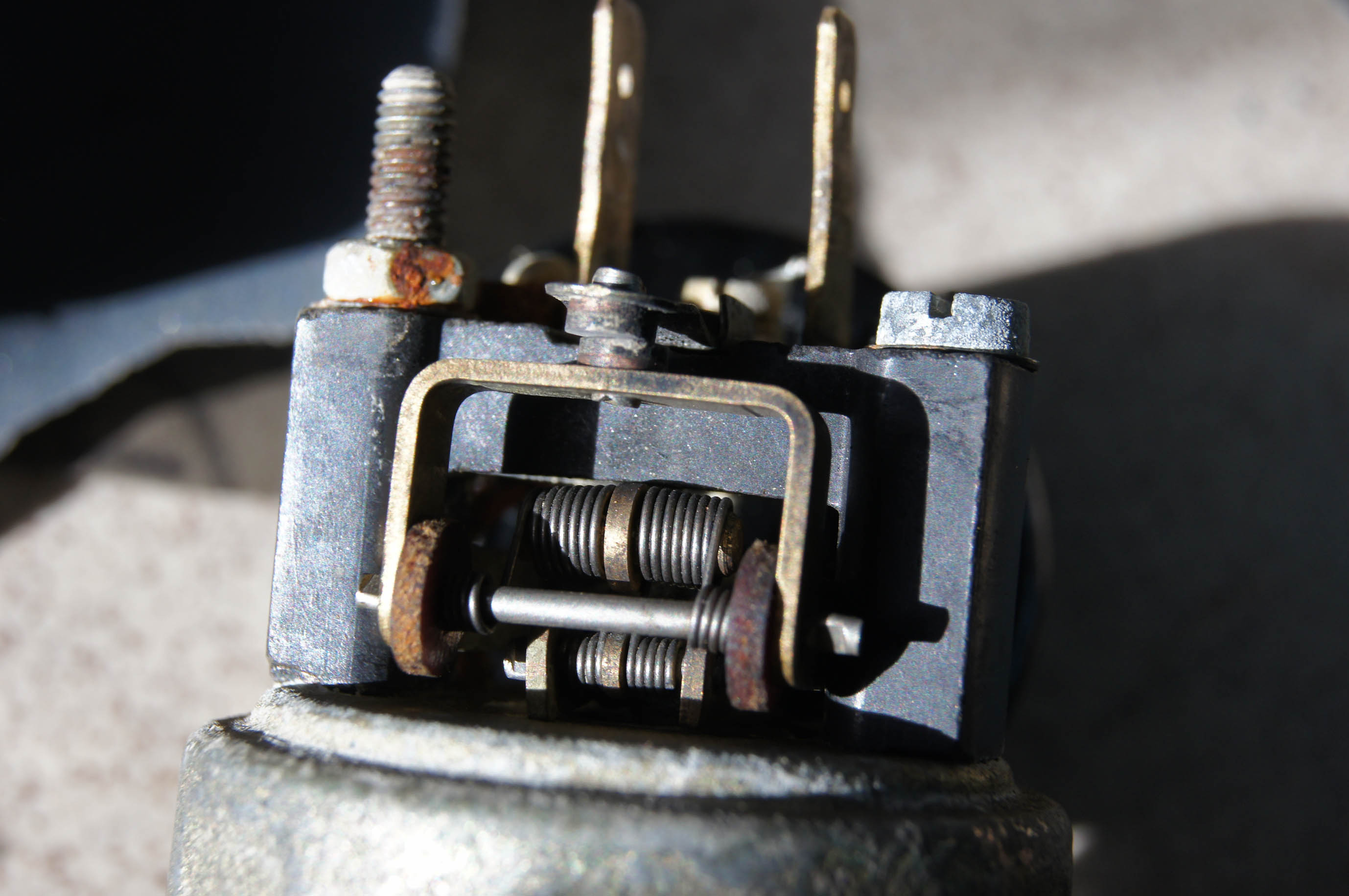

contactele in curs de curatarepost-4234-0-47076200-1310920085_thumb.jppost-4234-0-02740600-1310920111_thumb.jp
La inceput nu mergea de nici-o culoare. dupa ce am curatat totul merge splendid, Nu stiu la ce voltaj e , ca nu scrie . la 12v "tacane" destul de rapid ( incerc sa pun un videuau), sper sa mearga bine !
