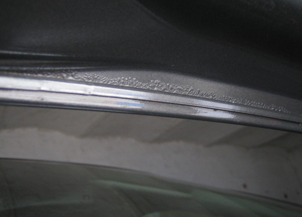

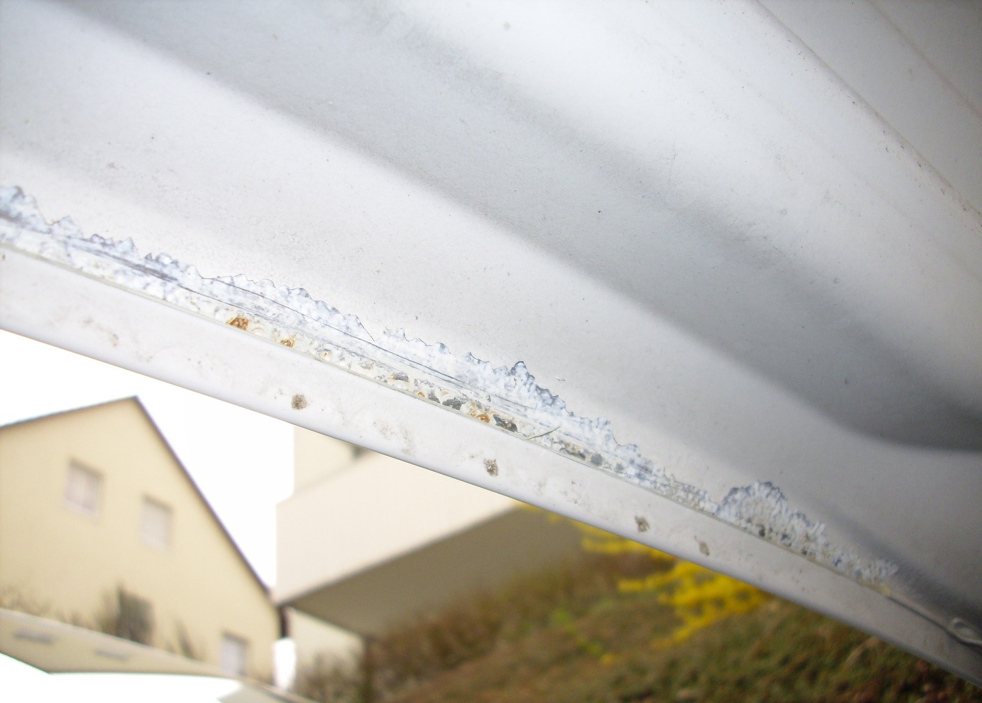

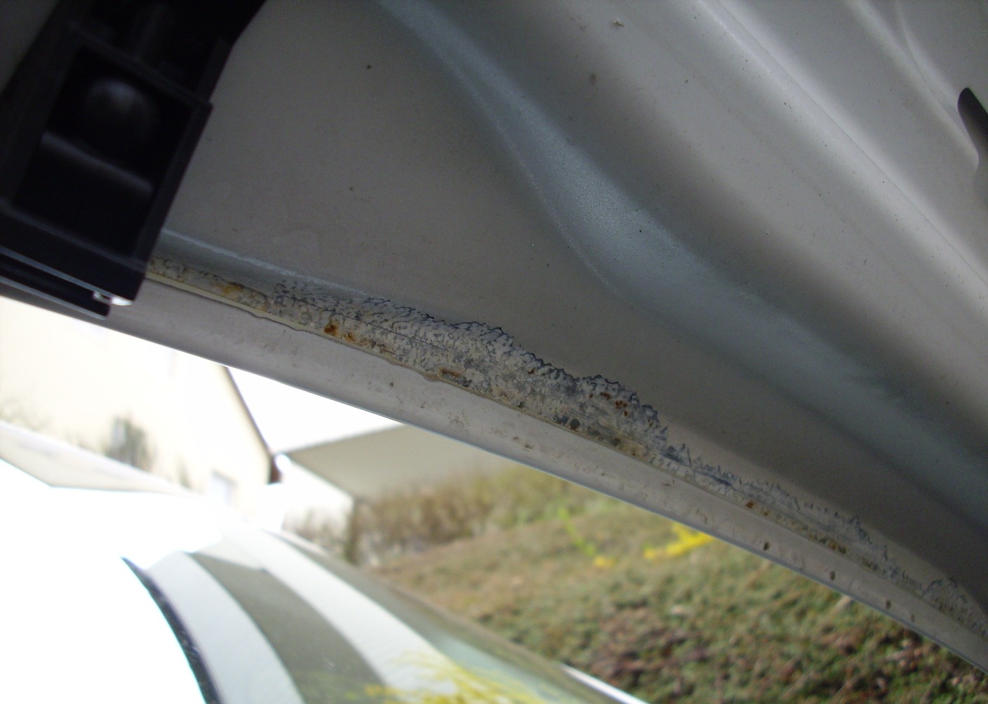

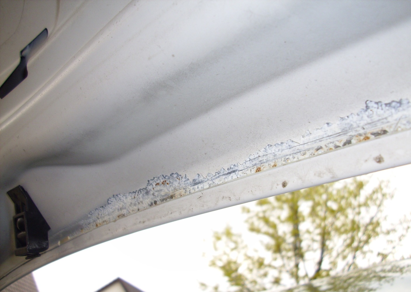

Aparent, exista o zona-problema la felul in care tabla este protejata impotriva coroziunii. Povestea este cunoscuta de Volkswagen AG, insa nu este tratata drept o problema generala (ceea ce ar presupune o rechemare in service) ci mai degraba ca o serie nefericita de evenimente izolate. Este vorba despre partea interioara a capotei motorului, inspre parbriz. Exista si modele la care au ruginit si balamalele capotei, insa acestea sunt (raportate ca fiind) extrem de rare.
Modelele afectate sunt de pe intreaga paleta: MY 2009, 2010 si 2011, de la Trendline la GTI, in 3 sau 5 usi, indiferent de culoare: alb, hot orange, rosu, albastru, gri, negru, etc.
Verificati-va masina si, in cazul in care este afectata, mergeti la dealer, cereti-i sa va dea o constatare scrisa a defectului si propuneri de remediere. La modul ideal, ar trebui sa primiti o capota noua care sa fie tratata anti-coroziune, grunduita, vopsita si lacuita pe banii VW AG. Partea proasta este ca, in cele mai multe cazuri, vi se va accepta doar vopsirea si lacuirea, ceea ce NU rezolva cauza, ci doar efectul.
Refuzati cu incapatanare si insistati sa primiti o capota noua.

toate ruginesc .. dar chiar asa intr-un timp scurt ??? :vaidecapulmeu:
Asta e modul in care se fabrica masinile in ultimii ani, la masinile vag mai vechi nu exista asa ceva.
Modificat de vw golf 2001
O capota noua revopsita in service nu va avea aceeasi nuanta, se va cunoaste diferenta.
As prefera sa-i pun sa revopseasca doar interiorul capotei, cu garantie la lucrare.
Daca problema este cunoscuta de VW si neremediata arata ca sunt neseriosi iar faptul ca masinile sunt din ce in ce mai slabe calitativ nu mai este doar o mirare. (chiar daca unii dintre admiratorii marcii se vor supara trebuie spus).
Decat sa faca o campanie de rechemari prefera sa-i puna pe proprietari la plata (nu doar in privinta caroseriei, vezi si topicul despre injectoare la motoarele 2.0 TDI). Asta este diferenta intre o companie precum Toyota (careia nu i-a fost teama sau rusine sa recheme cateva milioane de masini in service) si una mai "balcanica" precum VW.
Am verificat si nu am nici o problema de genul asta.
nici eu nu am vazut asa ceva
IN poze parca se vede ca a sarit vopseaua... A fost lovita masina/indreptata tabla?
Evident ca nu. Ma gandeam ca e destul de clar faptul ca e vorba de masini noi, nelovite, ne-nimic, care pur si simplu ruginesc din cauza materialului prost din care e facut reperul respectiv.
Este destul de interesanta faza daca este cu adevarat reala avand in vedere garantia foarte mare pe care o ofera vw la vopsea si caroserie
