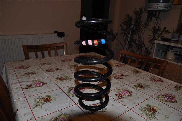

Ce fel de suspensie ai ? Daca ai arcurile originale alea masinii sunt 3-4 pete de vopsea. Spune care sunt sa vedem ce ai OEM pe masina.
arcurile vechi le-am vandut insa mai am o poza cu ele.

In primul rind:
Verifica daca ai avut arcurile corespunzatoare pe masina.
Codul tipului de suspensie (normala, sport, etc) + incarcarea maxima pe fiecare punte (din codurile PR ale masinii) trebuie sa corespunda cu marcajul arcurilor (punctele colorate de pe arcuri).

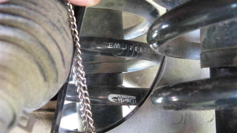

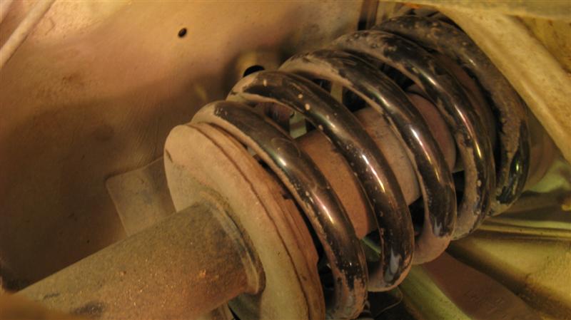

Am observat ca arcul pare a fi montat cu capul in jos. Citisem pe un forum strain ca arcul trebuie sa fie cu sigla Eibachi in sus. Nu stiu daca asta are vreo importanta.

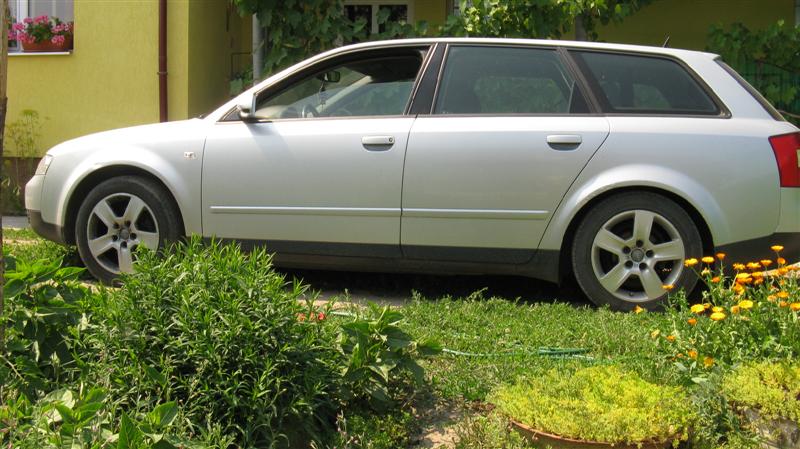

Am pus si niste poze sa vedeti.
post-32830-0-19235700-1308400408_thumb.j
post-32830-0-89722300-1308400415_thumb.j
post-32830-0-56381800-1308400499_thumb.j
post-32830-0-05087000-1308400730_thumb.j
hangyouridols
Intr-adevar,cam mare diferenta si se vede...aiurea;uite aici o poza cu a mea

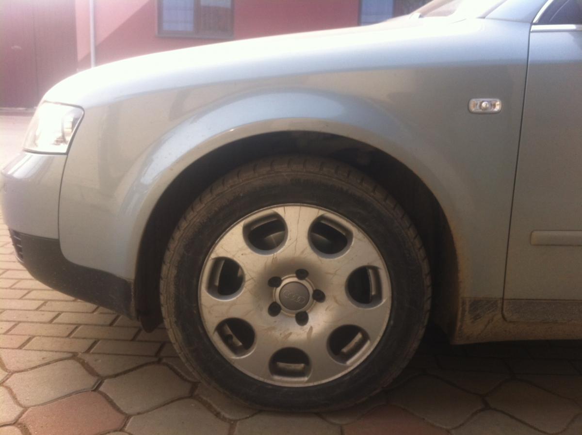

Salut, cum e cu suspensia la a4-uri? mie mi se pare fata de ce am mai condus(golf plus) ca e putin cam moale, gen barca dar nu chiar asa. Oare imi sunt moi telescoapele sau e doar impresia mea? in curbe nu am probleme sa se lase prea mult masina.
Ce suspensie ai,sport sau SE?,pt ca din pozele de pe topicul tau nu mi-am dat seama,nu ai nici o poza din lateral.
Suspensia SE este moale si confortabila,fara valietati sportive;totusi nu strica sa verifici vizual telescoapele sa vezi daca sunt curse.
Cred ca este normala. La cum se comporta nici decum nu e sport.
post-111910-0-85022400-1353155795_thumb.
Da,este normala,asa ca nu te astepta la valente sportive.
