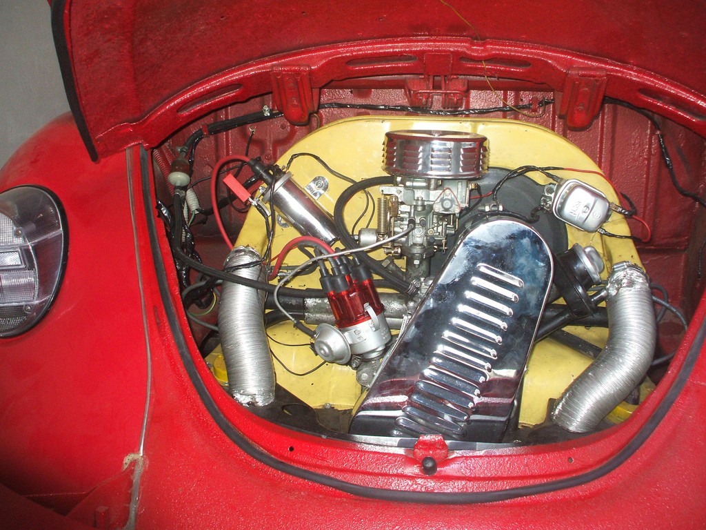

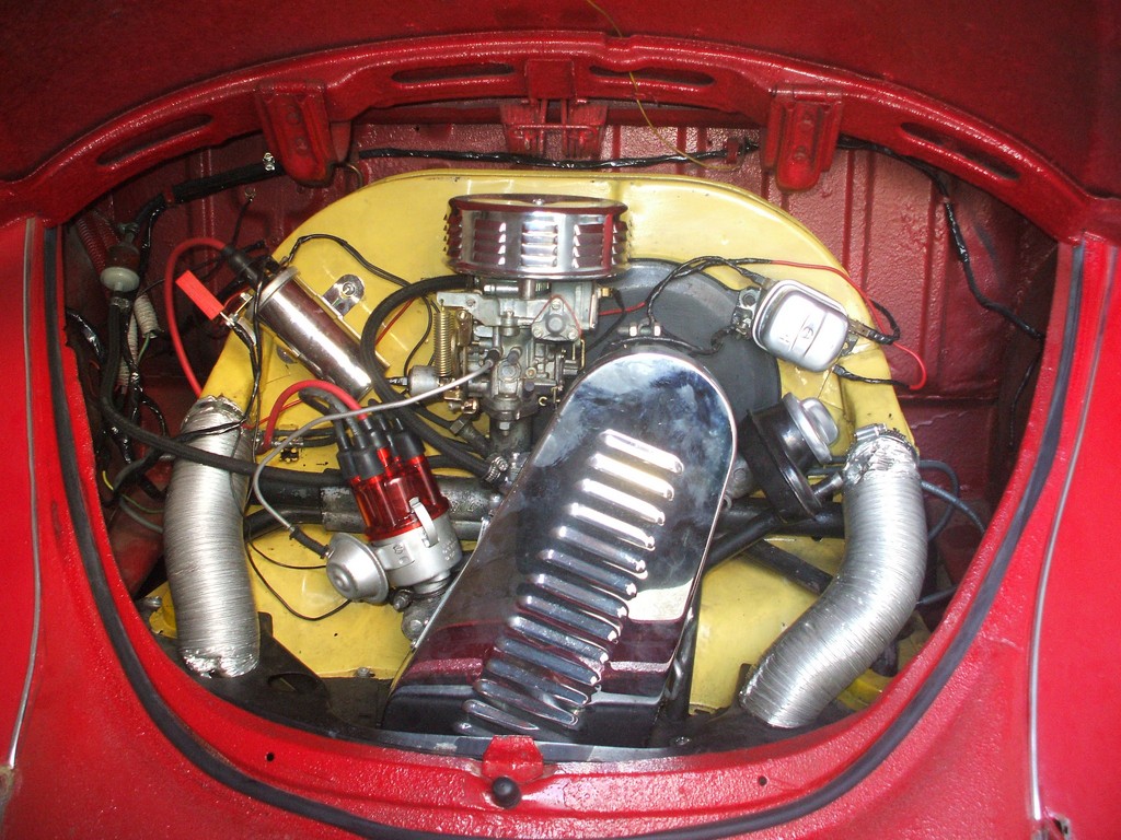

Am vazut pe carburatorul meu nou de 1000 km, made in China cred - 30 pict 31 parca scrie pe el - ca are pe langa vacumul ce duce la delcou alte 3 vacumuri inchise cu opritoare din cauciuc .Unul din ele este chiar la baza carbului, langa gatul galeriei.
DACA scot dopul la acel vacum, se mai creeaza vapor-lock ?
Sau celelalte vacumuri?
Am vazut in poze ca vacumurile cele 2 duc la filtru de aer modelul ala mare, dupa 1974.
Pot sa le unesc si sa le duc undeva, sa nu mai stea blocate ?
Poza este mai veche, acum vacumul de la delcou duce la carb in lateral, langa suruburile de reglaj aer si amestec.
post-10814-0-42950000-1409426935_thumb.j
post-10814-0-58656800-1409427220_thumb.j
