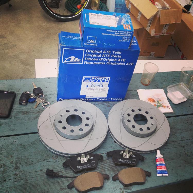

Golf 5 2.0 tdi 140 cp. Trebuie sa imi schimb pe fata discurile si placutele deoarece la viteze de peste 120 kmh imi trepideaza masina cand franez ..sunt ovalizate.
Ma gandeam la discuri ATE ceramice si placute normale tot de la ATE. Este o combinatie buna ?
ate powerdisc si placute ate ceramic, franeaza impecabil fara zgomote si fara praf negru
placutele ate ceramic, alea nu par ate ceramic

Dap ! Ceva probleme cu ovalizarea ? Trepidatii la franare de la viteza mare ? Folosesti placute ate ceramic ?
ale mele erau originale discurile, adica au plecat pe al 11-lea an si doar un set de placute am schimbat la 85 de mii, acum are 108 mii masina si am simtit la 160 ca tremura toata, am ajuns acasa si am facut schimbul complet, discuri si placute chiar daca aveam placute aproape noi pe masina, am pus ceramice acum cu discurile noi

De cat timp ai ate ceramic pe masina ai avut ceva probleme cu trepidatii la franare ?
de 2 sapt le am, n-am iesit cu ea la drum lung dar prin bucuresti franeaza lin dar ferm, cel mai mult am incercat la 120 si nici urma de trepidatii

Ate Power Disc
Ate Ceramic Brake Pads
Pana acum sunt multumit de ele, revin cu un feedback dupa 5 000 km.
astea le-am pus si eu
Voi lua si pentru spate ATE Power Disc si placute ATE Ceramic, voi schimba si lichidul de frana, voi opta ori pt Motul ori pt ATE
