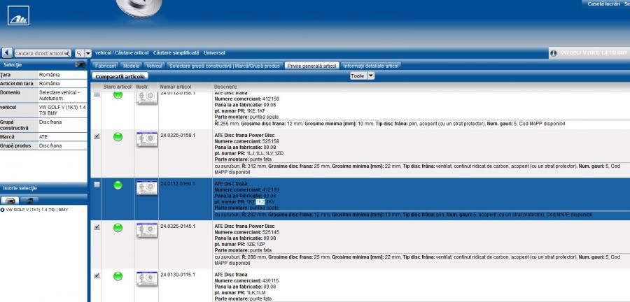

Vreau sa schimb discurile pe fata pentru Golf-ul de mai jos. M-am gandit sa iau ATE-uri, dar nu ma pot lamuri din configuratorul lor care sunt cele potrivite. Cand bag datele masinii imi intoarce rezultate de mai jos (poza 1), dar din pacate nu pot interpreta rezultatele ca sa imi dau seama daca toate sunt compatibilie si care sunt mai bune.

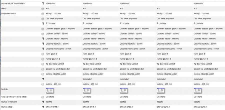

Mai ciudat este ca in VIN-ul masinii apare 1KZ, dar in rezultatele lor nu vad 1KZ decat pentru puntea spate (poza 2).
Golf V
1.4 TSI, 1390 cmc, 140 CP, 103 kW
2007
Tipul (D2 in talon): 1K ACBMYX0
VIN: WVWZZZ1KZ<xxxxxxxx>
Multumesc anticipat pentru raspunsuri!
