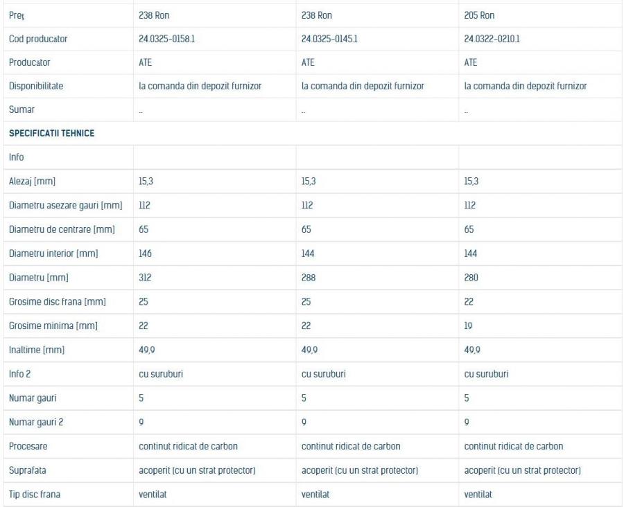

Buna ziua ,ce discuri fata-spate si placute imi recomandati la masina din semnatura ?pret-caltiate sa fie destul de ok :) multumesc.ast raspunsuri.

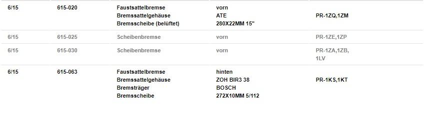

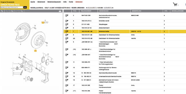

Salut! Stie cineva dimensiunile la discuri pt. un golf 5 din 2004 1.9 tdi, 105 cp, BKC? (fata + spate)
  On 15.12.2013 at 1:03, sorinel27s a scris:
Ai toate informatiile aici:  http://vwforum.ro/topic/65571-discuri-golf-5/?p=1205168
