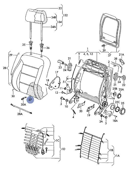

si eu am probleme la scaunul de la sofer dar in alt mod. La mine joaca spatarul cam 1cm fata spate, adica il prind de tetiera si il pot misca fata spate si chiat putin stinga dreapta. Cand iau curbe pacane spatarul, la franari sau la accelerari la fel. Precizez ca imi merge destul de greu busonul de reglat spatarul pe spate sau in fata, si merge oarecum sacadat. Este groaznic de enervant.
Am incercat sa desfac lateralele sa vad ce-i acolo .....am uns cu spray dar tot joaca si tot greu se misca. Sunt niste role de plastic/metal dintate  gen numarul 25 din imagine?! oare se poate face ceva?
1J0ETKA.jpg?t=1292339418
