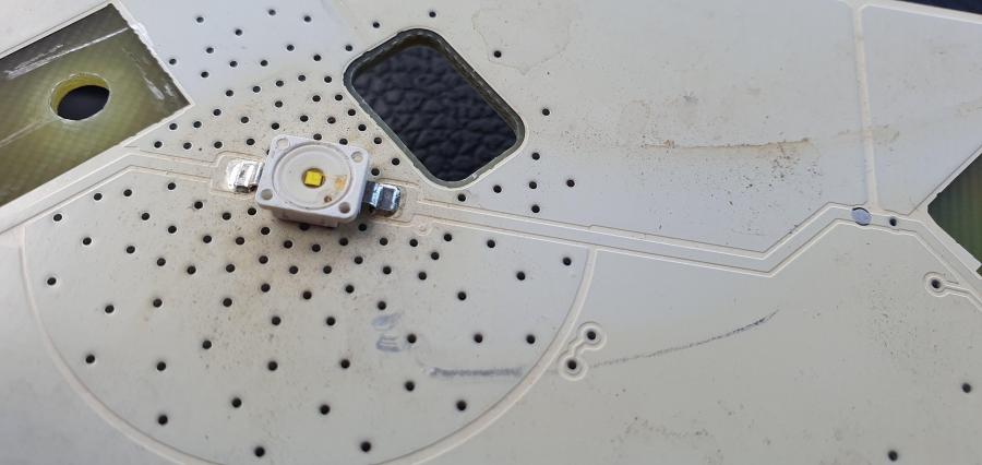

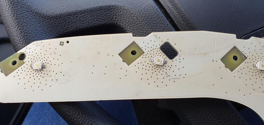

Salut. Am modelul de far la un A6 ca in fotografia atașată. La un far am avut ceva probleme cu un led in sensul că nu se mai aprindea drl-ul. Am fost la un electronist și a incalzit led-ul problematic cu aer, dar aceasta soluție a fost temporară. Am cumpărat o placă identică dar nu stiu exact cum pot dezlipi lefurile. Am incercat să-l scot pe cel defect și nu s-a dezlipit, l-am facut bucăți. Sunt lipite cu o substanță ceva? A făcut cineva operațiunea asta?
