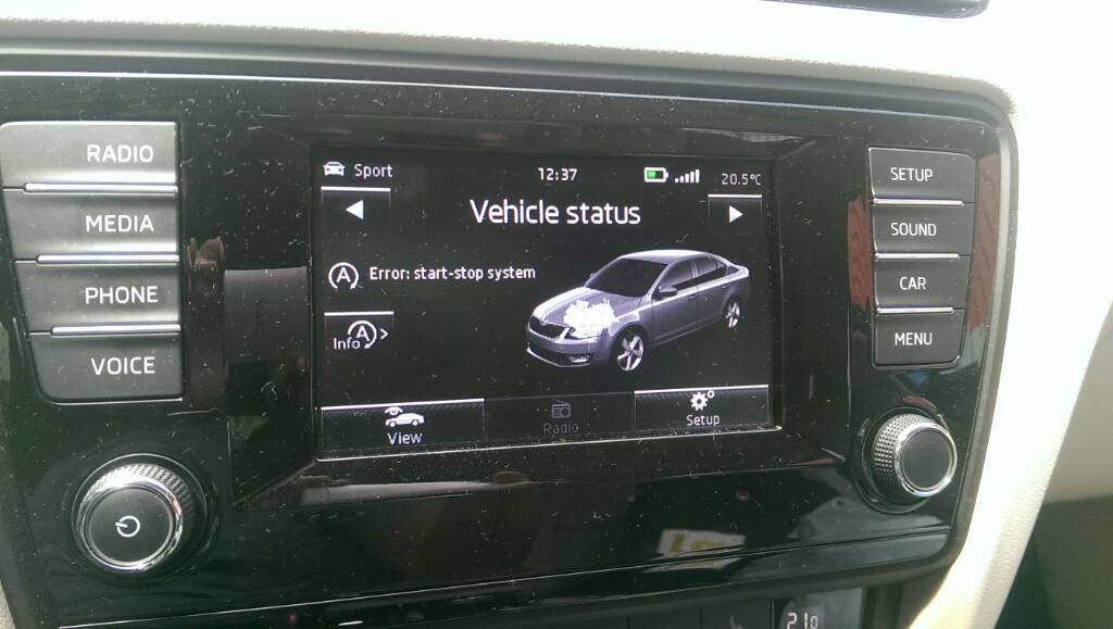

A mai avut cineva probleme cu start/stop (see attach)? A aparut brusc eroarea astazi si s-au dus si senzorii de parcare concomitent...
Sent from my HTC One mini using Tapatalk
Posteaza un cod de eroare.
De unde cod de eroare, ca nu afiseaza asa ceva...
Nu ma complic cu scan-uri & stuff, o duc direct la garantie.
Modificat de allex82
Spor la treaba atunci. Cum ai vrea sa facem o interpretare fara un DTC?. Asa dupa ureche sau dupa cine stie ce metode empirice? :(
Foarte nostim. Intreb daca s-a mai lovit cineva de problema si cica de ce n-am cod de eroare... Nu toti stam cu VCDSu' in portbagaj si oricum, ultima data cand am facut un scan de erori la Fabia din dotare au fost bani aruncati de pomana.

Abia acum am vazut post-ul tau. M-am lovit eu de 'problema'. Posibil la dealer sa nu-ti gaseasca nimic, nici la mine n-a iesit nici o eroare la scanare.
Si cum ai rezolvat-o pana la urma? Cu sau fara eroare la scanare, exista o problema si care trebuie rezolvata pe garantie...
rifflections
Eu am oprit motorul, l-am pornit din nou si eroarea a disparut. Si cum nici la scanare n-a fost nimic... n-am avut ce rezolva :)
La tine inca apare eroarea?
Daca pe diagnoza nu apare nimic si eroarea nu se mai reproduce..e dificil, cu siguranta te vor trimite acasa.
Daca eroarea se reproduce si pe diagnoza nu apare nimic(asta mie mi se pare SF,aberant etc, dar se intampla), se vor culege ceva date...
La mine a ramas cu problema de ieri de la pranz, repornit motorul de cateva ori intre timp, fara sa aibe vreun rezultat.
La fel si cu senzorii de parcare, nici aia nu mai functioneaza.
LE: facut programare service pentru maine seara, ma indoiesc ca isi revine singura totusi.
Atunci e bine...du-te la service , suna-i si spune-le ca ai o problema care e posibil sa nu se mai reproduca dupa ce opresti motorul, si ca te duci acum sa vada despre ce e vorba..
