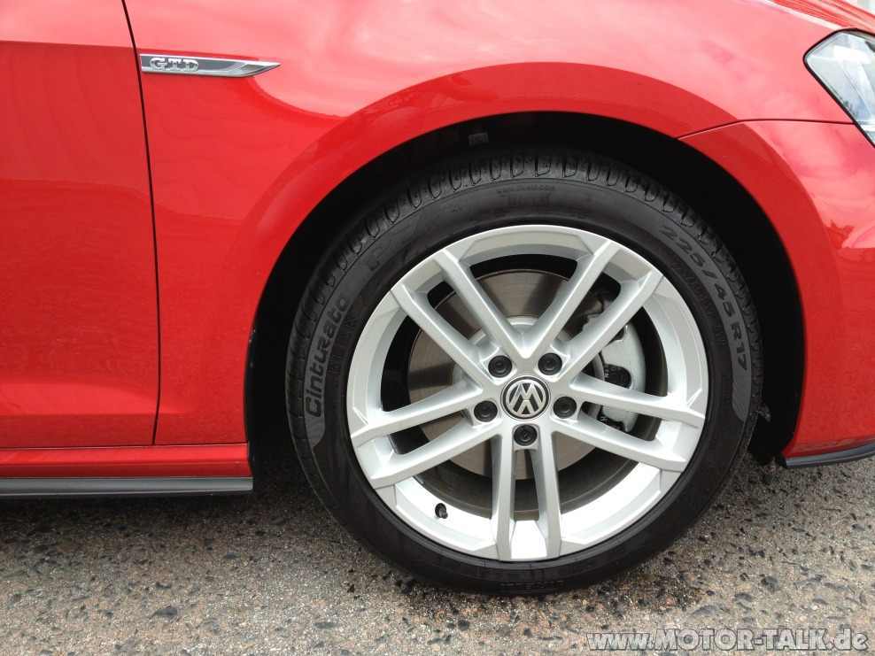

E simplu de vazut si fara proba. Cu jante de 16" daca ramane un spatiu de un deget intre etrier si janta merg si 15", daca in schimb vine la fix atunci nu.
Exemplu cu jante 17" si cu frane pentru minim 16"
