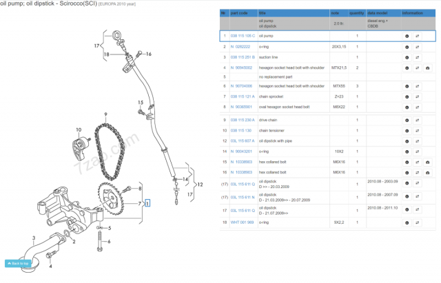

Salutare, stiu de celalalt topic cu pompa la b6 , l-am citit aproape integral si cumva situatia mea nu se pupa cu ce am citit pe acolo.
Masina in cauza un scirocco 2.0tdi CBDB cod motor, an in acte 2011, eticheta pe motor 20/06.2010 iar in programele de coduri pompa mea de ulei figureaza ca in poza de mai jos, este cea cu pionion care este si pe modelele de 1.9 chiar si cele vechi cu codul 038 115 105 Cimage.thumb.png.98f12b77af7c8b2f4d7c5f8151ff77df.png
Este posibil asa ceva? Vroiam sa stau linistit sa stiu sigur ce natie de pompa este pe masina si ce am de verificat!

Moroarele 2.0 cbdb,cbdc ,au pompa clasica ,fara arbori de echilibrare
Multumesc de raspuns Catalin, chiar vroiam sa te deranjez maine cu un telefon.

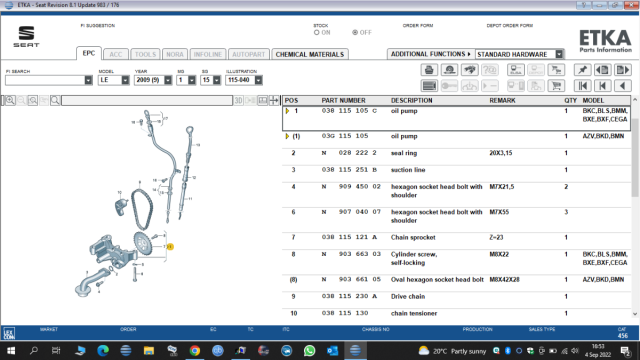

@EEXCALADEAm citit tot topicul de pompe de ulei Passat B6 de 32 de pagini si tot nu sunt 100% lamurit, fiind o gramada de raspunsuri difertie.
Din ce am inteles tot ce e CR 2.0 tdi sub 11.2009 are axul de 77mm cu problema. (cu exceptia 2.0 de 110cp, CBDC si CBDB care nu au arbori de echilibrare)
Am un Seat Leon 2.0 170CP CR, fabricatie 25.06.2009 (serie de 2010), cod motor CEGA si pe un forum Skoda am gasit cum ca nici asta nu are arbori de echilibrare... :
https://www.ilcats.ru/skoda/?function=getParts&market=CZ&model=OCT&modelcode=419&group=1&subgroup=115&part=115020&pid=3181&language=en
Am cum sa stiu sigur ce am acolo fara sa dau jos baia ? 😂
Baia nu a fost data jos niciodata, masina merge perfect, 13 ani si 240000 km.
O parere ? Mersi! :)
Mda, macar aici sa am noroc :))) Mersi! :)
