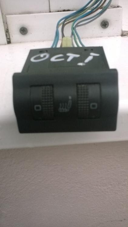

Are cineva schema electrica pt incalzirea in scaune pt varianta cu cele 2 relee(notate cu 59) si butonul de rigoare?

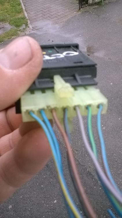

va salut!am achizitionat si eu 2 scaune cu incalzire de octavia1 si as dorii sa le montez daca binevoiti (va rog)sa ma indrumati si sa-mi mdati niste sfaturi!.am butonul de O1 cu mufa si firele taiate si va rog sa-mi spuneti ce comanda da sau primeste fiecare fir dupa culoare.nu am mufele de la scaune dar mi-a promis un prieten ca mi le da de pe o bora daca potrivesc si vreau sa intreb daca de pe bora pot pune modulul de comanda(sau releul) cu butonul de skoda,si daca da ,cum arata modulul si unde este amplasat in masina?multumesc anticipat!pun pozele cu butonul si firele
Butoanele de pe bora/golf au regulatorul de curent incorporat, butoanele de Octavia dau comanda unui regulator aflat sub bord, deci nu poti pune combinatia cum vrei tu.
multumesc de raspuns.va rog daca aveti sa puneti o poza cu modulul de O1 si sa-mi spuneti unde mai exact se afla sub bord?mufele de la scaunele de bora sunt compatibile cu cele de la octavia?configuratia la butoanele de octavia mi-o puteti da va rog.(adica  ,ce fir e responsabil cu +: cu -: cu +pt iluminat etc)
Modificat de dani j
va rog domnul AL Bundy sa ma lamuriti cu un lucru;n-am gasit nicaieri modul de comanda pt O1 si m-am hotarit sa pun butoane de comanda de golf si cam stiu cum se leaga,insa am la buton un fir subtire negru cu dunga rosie care nu stiu ce semnificatie are si un fir subtire albastru cu dunga gri care cred daca nu ma insel si va rog sa-mi confirmati daca e +de la pozitie care ilumineaza butonul.in rest rosu cualb gros e + alimentare ,maro - si neru cu dunga galbena alimenteaza scaunul .va rog sa ma indrumati in acest sens>multumesc!
pentru cine vrea sa monteze scaune cu incalzire legaturile la butoanele de golf 4 sunt urmatoarele;       fir gros rosu cu dunga alba + permanent,negru cu dunga rosie(subtire)+ prin contact,maro - (minus),albastru cu dunga gri(subtire) + pt iluminat buton(de la +de pozitie) iar restul corespund culoare la culoare cu firele din mufa (verde) care se leaga sub scaun,adica comanda de +pt firul negru cu dunga galbena respectiv albastru cu dunga galbena de la scaunul pasager dreapta(mi groase)si cele 2 mai subtiri care merg ;la mufa verde si comanda termistorul.sper sa va ajute pe cei care vreti sa faceti adaptarea cu butoane de golf.am uitat sa specifi ca +-ul trebuie luat de sub bord de la sirul de suruburi de 6 doar prin siguranta de 15A sau cu 2 pini de la tabloul de sigurante la locul de siguranta 44.

Mi-au ajuns componentele achizitionate second hand.
Acestea sunt:
-doar plasele sezut cu codul 1u0963555B
-butonul din bord. Fara aceasta mufa in care intra firele(wp_20160716_16_40_46_pro.jpg)
Aveti idee care este codul aceste mufe?
-cele 2 relee 59 cu soclurile aferente.
Aveti idee daca 1u0963555C(acesta pare sa fie codul pentru spatar) e acelasi cu cel de pe golf4/bora/leon?
Va multumesc anticipat!
Si aveti idee ce valoare trebuie sa aiba plasa de incalzire in scaune? Una imi da 8kohmi si una 178kohmi totusi.
Si un cod pentru mufa mama care sa intre in cea tata din acesta poza(mufa verde):https://www.skoda-dily.cz/nahradni-dil/1u0963555c-vlozka-pro-vyhrivani-sedaku-skoda-21793.html
Va multumesc mult inca odata!
codurile care incep cu 1U sunt specifice octavia 1
