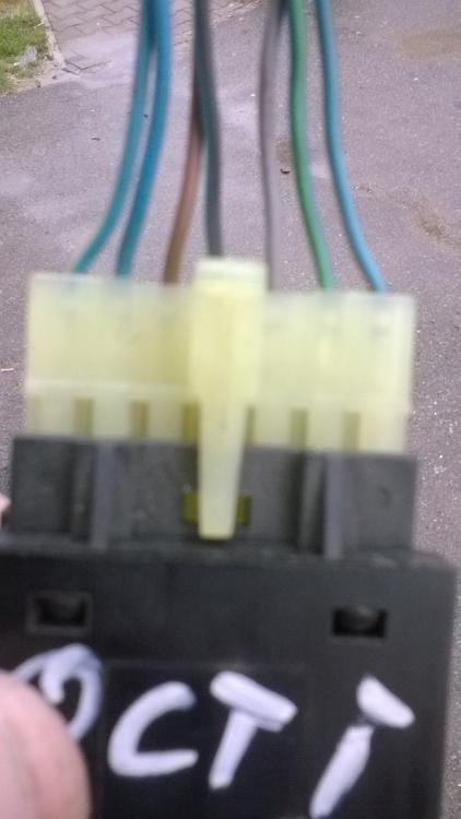

Salut am scaunele,butonul si mufele dar caut pe cineva din brasov care sa le lege multumesc .
Sal as dori sa montez scaune cu incalzire pe 01 am scaunele ,butonul si mufele dar caut pe cineva din brasov care sa le poata face multumesc.Va las un nr de tel 0767509138
ai si modulul de comanda? da-mi un cod pentru modul
Poate m-am exprimat gresit scaunele vin marti au fost date jos de pe octavia tour varful de gama si cred ca au tot ce le trebuie de asta caut un baiat in brasov care face licrul asta ca sa le si montez
vezi in aria Prestari servicii - avem colegi in Brasov, care te pot ajuta.
in functie de seria sasiu
1E0919533 - 2 bucati
1U0919533 - 1 bucata scrie pe el 455
