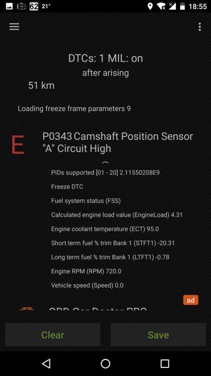

Salutare, am si eu o problema cu o Skoda Octavia 1. Mersul la relanti este neregulat (fluctueaza). Am schimbat distributia, bujiile, insa se comporta la fel (la inceput aparea martorul de check engine, apoi am schimbat benzina si nu am mai avut probleme, dar uneori porneste greu cand motorul este cald). Am facut si cateva diagnoze, cam toti mi-au spus ca ar fi aceeasi problema: senzorul de la axele cu came G40. Atasez mai jos o poza cu eroarea. Inainte sa ma apuc sa schimb, doresc si parerea voastra, in special daca la motorul de 2.0 benzina AZJ, necesita si desfacerea distributiei
da, se da jos distributia

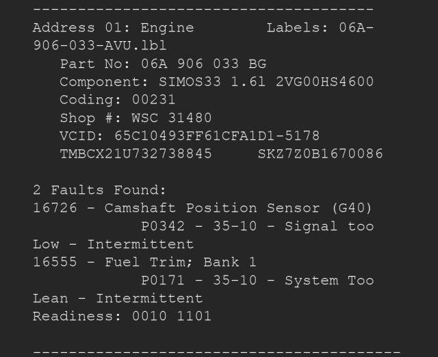

Vreau sa-i dau de cap la Skodita asta. Cand pun testerul pe ea nu-mi citeste cateva module. Am verificat relee, sigurante, totul pare ok. Am o eroare pe motor la care mecanicul a spus ca nu are rost sa umble pana nu trebuie schimbata distributia (atasat poza). Ideea e ca m-am indragostit de masina asta pentru ca m-a "ajutat" la greu, chiar daca cand am cumparat o era intr-o stare jalnica, acuma arata ca o "printesa". Pentru asta va rog sa ma ajutati cu sfaturi si idei cei care aveti mai multa experienta la acest model de masina. Va multumesc anticipat !1017592875_Screenshot_20240915_145611_Microsoft365(Office).thumb.jpg.a2e48263b649daae2e2e8655f06970e9.jpg
