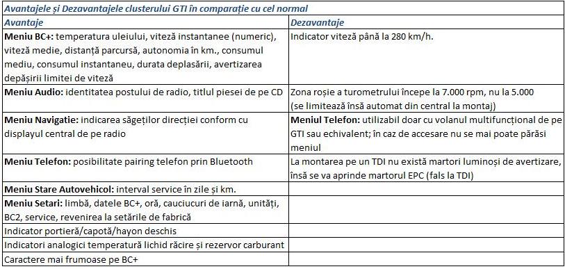

In acest articol este vorba despre montarea oricarui cluster-instrument tip GTI pe orice Polo normal. Toate explicatiile sunt facute pas cu pas, de la achizitie pana la utilizare.

Masina mea trebuie sa indeplineasca niste conditii suplimentare?
Daca Polo nu este prevazut cu computer de bord, trebuie montata maneta de actionare a stergatoarelor, fiindca pe aceasta se gasesc controalele pentru BC+.
Alte montaje nu sunt necesare, intrucat toate datele pentru BC+ se gasesc deja in CAN-Bus.
