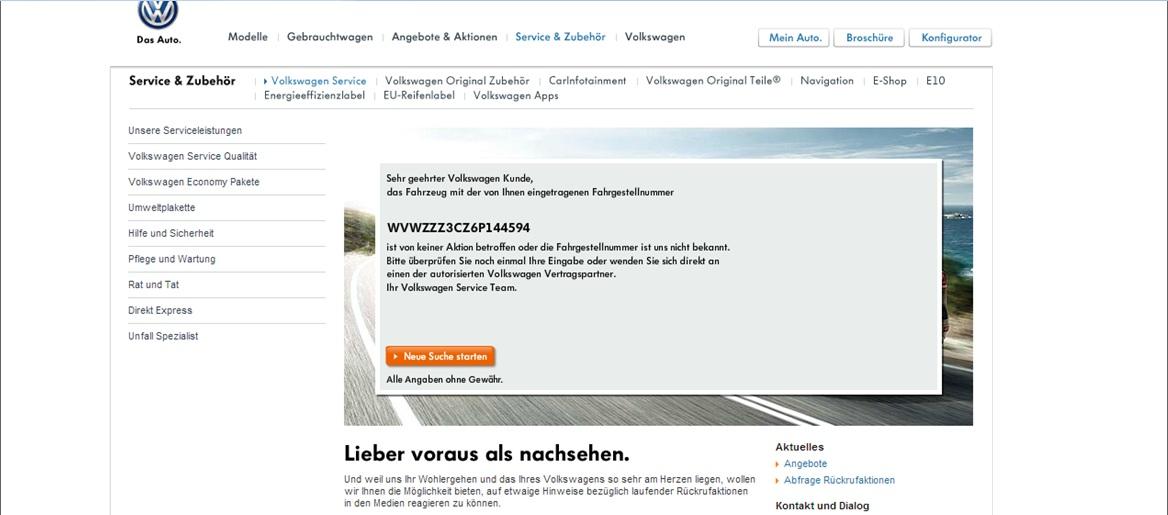

Poate ma lamureste si pe mine cineva.Am achizitionat masina din semnatura in septembrie anul trecut.pana acum multumit de masina cu exceptia faptului ca la relanti masina are un tremurat si faptul ca dimineata cand motorul este rece am o bataie.Am inteles ca este de volant, dar asta stiam de cand am cumparat masina ca trebuie sa o schimb.Fostul proprietar mi-a povestit ca a vrut sa iese cu masina din curte si cand a iesit pe poarta masina s-a oprit brusc.A sunat la reprezentanta si a dus-o pe platforma pana acolo unde au constatat ca este vorba de injectoare.Din spusele lui zicea ca a beneficiat de schimbarea lor cu titlu gratuit toate patru.Citind pe forum am vazut ca trebuia lipit un clebar cu actiunea  23H9 s-au stipulat in cartea service.M-am uitat in portbagaj la roata de rezerva si nu am acel clebar decat alte doua avand codurile 92B6 si 23C4.Cum pot afla daca au fost schimbate injectoarele?

am facut aici print screen-ul dar nu inteleg nimic pt ca nu stiu germana.

Au fost schimbate , ca acelasi mesaj il primesc si eu si eu le-am schimbat (nici eu nu stiu germana dar e cuvant cu cuvant acelasi mesaj)
Apare alt mesaj ceva cu 23h9 in cazul in care nu au fost schimbate si seria vin se potriveste circularei

PS pt linistea ta da un telefon la orice reprezentanta vw (eu am intrebat la quark timisoara ca sunt oameni calumea) si da-le VIN ul si iti vor spune istoricul service (bineinteles ce s-a realizat doar in reteaua vw)

Am bagat si eu vin-ul ma acelasi screen imi apare, o fi schimbate??cod motor bpk 2.0tdi 21.12.2005
Suna la o reprezentanta!
am introdus vin-ul pe situl de mai sus... la sfarsitul lui februarie si imi aparea ca beneficiez de vestita circulara.. acum cateva minute am incercat iar sa vad si imi apare ca lui vali123 porologhia in germana(ca nu cunosc sigur daca beneficiez de circulara si ca sa sun la service autorizat..etc ) ....dar fara sa le fi schimbat...e vrajala cred ca e vreo eroare de la situl lor...
am si sunat acum la vw sa ma conving le-am dat vinul si cei din Pitesti au confirmat ca beneficiez de actiunea asta cu injectoarele deci.. situl e de vina
