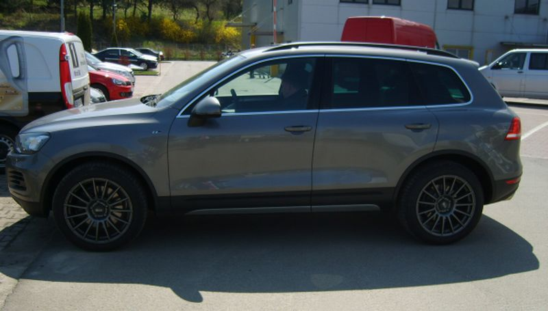

am gasit, in sfarsit, rotile pe care le vroiam.
am ales 20' si nu este prea mare diferenta dpdv al confortului.
