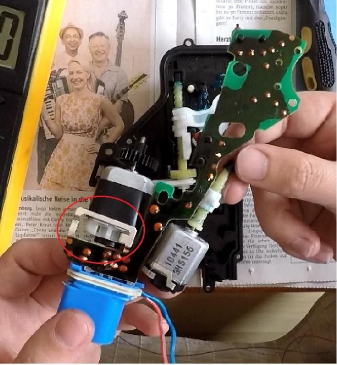

in fine... am demontat yala de tot. Am testat cele trei switch-uri si ambele motorase, toate functioneaza ok.
As avea nevoie daca cineva are poze cu placa pentru a vedea cum vine cablajul. Lipsete o bucata de tabla ce pleaca din motorul de inchidere.
Mai jos e o poza, daca stie cineva si doreste sa imi spuna: Multumesc pt ajutor.
Ps. scuze daca s-a mai postat informatia ceruta.

Partea electrica functioneaza si ea, insa as avea nevoie sa vad traseul ce imi lipseste de la motoras(poze mai sus) pentru a fi sigur unde trebuie conectat. (Din pacate am uitat sa imi fac eu poze inainte de demontare, data viitoare...?)

Ti-am pus o poza cu una similara, dar nu cred ca are cum sa te ajute.
O sa iti desfac o yala - dar nu am cand azi - si iti verific si desenez cum vin acele trasee - ca altfel nu ai cum sa le identifici din poza. Maine te pot ajuta, daca nu o rezolvi pana atunci

Am reusit sa montez yala la loc. Cele doua motorase functioneaza ok. Cele 3 contacte/switch-uri functioneaza si ele.
Singura problema a ramas safe-lock-ul: daca apas butonul de inchidere de doua ori, nu pot deschide usa din interior. Desi la prima proba a mers, la urmatoarele 3-4 probe nu a mai mers.
Sper sa ma tina pana fac rost de bani sa cumpar alta yala (noua - 200e/sh - 50-90e/am - 100e...ramane de vazut.)
Testele pe bancul de probe le am facut folosind 12v si actionand motorasul de inchidere la pinii 1 si 2, motorasul de safe-lock la pinii 1 si 7.
Pentru detalii exacte se poate consulta diagrama masinii, pentru cine o are. Cine nu, desface si urmareste traseul de alimentare.

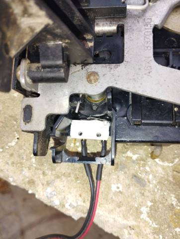

Salutaru tuturor. Acest lucru despre swich-urile de usa nu am mai citit nicaieri, poate ca foloseste cuiva.
Am constatat  ca swich-urile, ma refer la cele de origine, difera de la broasca fata dreapta la btoasca  staga. Am avut o usa de Seat Leon,  "taiata cu flexul" de niste dorei la un service ..usa nu se mai descuia. Am recuprat swich-ul, cu gandul sa-l refolosesc. Asta afost demult...acum cativa ani.

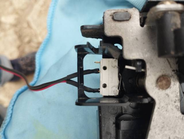

Astazi... am incercat sa refolosec acest swich recuperat...si nu este cu pinii de prindere si cu bumbul de actionatre pe partea care trebuie. Am fost nevoit sa desfac partea superioara, adica capacelul cu bumbul de actionare  si sa o si sa il pun la cel existent pe masina mea...doar asa se poate monta. Corpul cu pintenii aia 2 care se infig in cele 2 gauri de pe talpa yalei sunt "deandoaselea", probabil swichiul era de pe o yala de pe partea opusa fata de a mea.
Dar asta nu e tot, datorita faptului ca zona de actionatre a camei din yala,care intra in contact cu swicul, este uzata, bumbul sta intr-o parte si nu a iesit "marea reparatie".
Acum caut un swich Saia Burrgess cu lamela, care sa se muleze pe uzura camei....
L-am gasit pe asta, la TME....V4NST7Y1-UL. Este IP67 si are lamela.  Este bun? Acesta se va monta cu 2 suruburi de pridere in locul bumbilor de plastic al celui original?
Modificat de ionut_dragos
Nu, nu difera de la stanga la dreapta...ci sunt mai multe modele, in functie de yale si de anul de fabricatie.
Cel cu lamela este mai greu de montat
Citeste topicurile dedicate, se dezbate problema de 20 ani, ai toate informațiile necesare.
E bun. se poate monta prin lipire.
gaurile broastei nu stiu daca pica cu gaurile switchului astfel incat sa se actioneze si tamburusul.
Am înlocuit de curând pe ale mele și din astea am folosit, sunt foarte ok. Cum a spus colegul mai sus găurile nu se potrivesc, se lipește foarte bine cu Picatura, dar sa ai grijă să nu ajungă adezivul la urechea de prindere a lamelei pt că se va bloca (am pățit 🙃)
Lamela trebuie scurtată și modelată puțin, vezi pozele atașate.
Înainte să-l lipești sa studiezi puțin care este poziția astfel încât pe poziția închis sa nu preseze prea tare cama pe lamelă, doar atât cât să facă click.

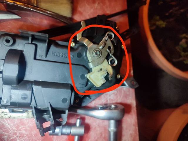

Am patit ' o problema'. Pentu ca nu am avut de unde sa cumpar swich acum, de aceste sarbatori, am gasit o yala second hand. si am montat-o pe aceea. Am facut probe inainte de a monta broasca, totul a functionat,  la rece... Am simulat actionarea broastei cu o surubelnita, fara a fi montat efectiv in usa.
Broasca, la actionare aprindea si respectiv stingea becurile de la plafonira...Am simulat cu o surubelnita si inchiderea de la cheie..Toate astea le-am facut cu broasca de la dezmembrari doar atarnata de cablaj, fara a fi montata efectiv in usa....si a mers totul foarte bine.
Dupa care am montat broasca in usa, m-am chinut cu butucul...a cazut inelul ala nenorocit care securizeaza butucul de cheie in spatiul dintre fata de usa si corpul usii....stiti voi care spatiu zic. ..deabia l-am  mai scos, cu un magnet....in final dupa mult chin am motat totul.
Prima data am inchis si descis de mai multe ori usa doar din manerul exterior, si nu au fost probleme. Dupa care am inchis-o din cheie si..asta a fost tot, nu am mai putut sa o deschid. Asa a ramas, incisa...
Si doar probasem totul si mergea foarte bine... Adica daca actionez din cheie sau din butonul de pe panelul central, se aude ca motorasul din usa merge, dar nu se mai poate deschide usa de la manerul exterior sau daca trag de cablul din interior.
Usa a ramas blocata si nu se mai deschide.
Va rog frumos, daca puteti, ajutati-ma cu o sugestie, cum as putea deshide usa, fara sa o distrug?
