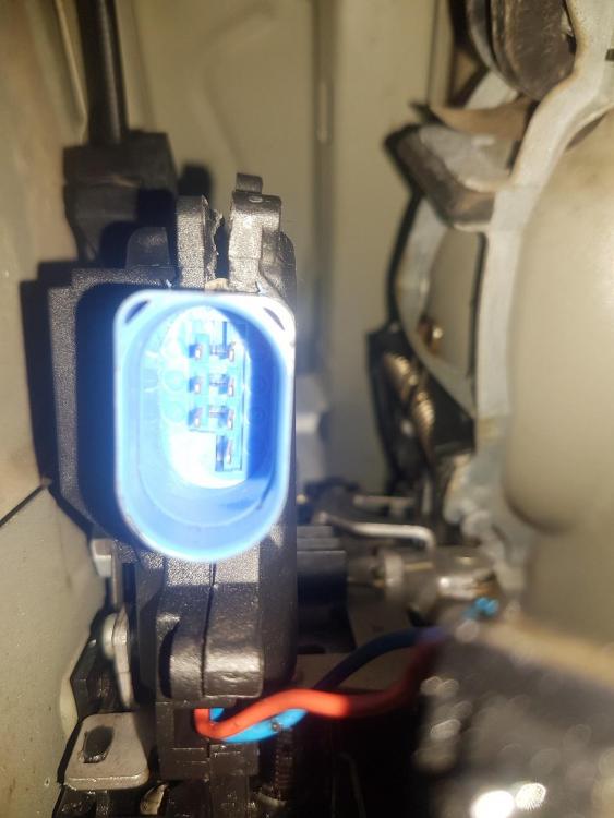

Salut, imi puteti recomanda ce broasca sa cumpar pt O2-ul meu ?
Cand am pus calculatorul ultima oara pe masina, arata o problema la usa spate dreapta. Insa de cateva luni usa spate stanga nu se mai actioneaza atunci cand incui masina.
In bord se aprinde/stinge martorul usa deschisa normal. Apas pe buton telecomanda sau din masina si celelalte 3 usi se incuie, insa sp stg nu mai vrea. O perioada a facut figuri, apoi 6 luni a mers, acum face iar.
Trag de maner si se deschide...

As reconditiona-o, dar nu stiu ce are. Incerc sa incui masina si usa se poate deschide cand trag de manerul din exterior.
Iar motorasul nu mai este actionat la blocarea usilor.
Unde pot gasi si eu semnificatia pinilor ?
